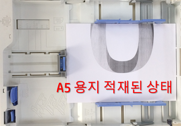

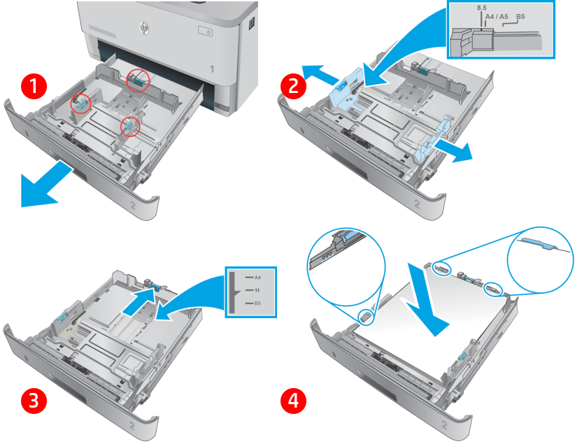

+용지 적재
프린터 용지함을 열고 A5(사용하려는 용지 크기)에 맞게 가이드를 조절합니다.

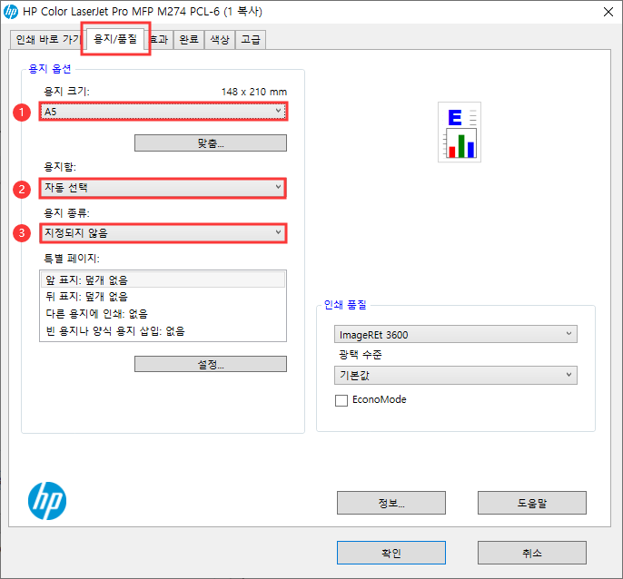

+인쇄 드라이버 설정
인쇄 기본 설정에서 용지/품질을 선택하고 다음과 같이 설정합니다.
1. 용지 크기: A5
2. 용지함: 자동 선택
3. 용지 종류: 지정되지 않음

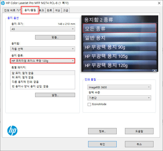

1. 프린터의 용지 메뉴에서 용지 종류를 모든 종류로 설정했다면 인쇄 기본 설정에서 적재된 용지 종류를 지정합니다.

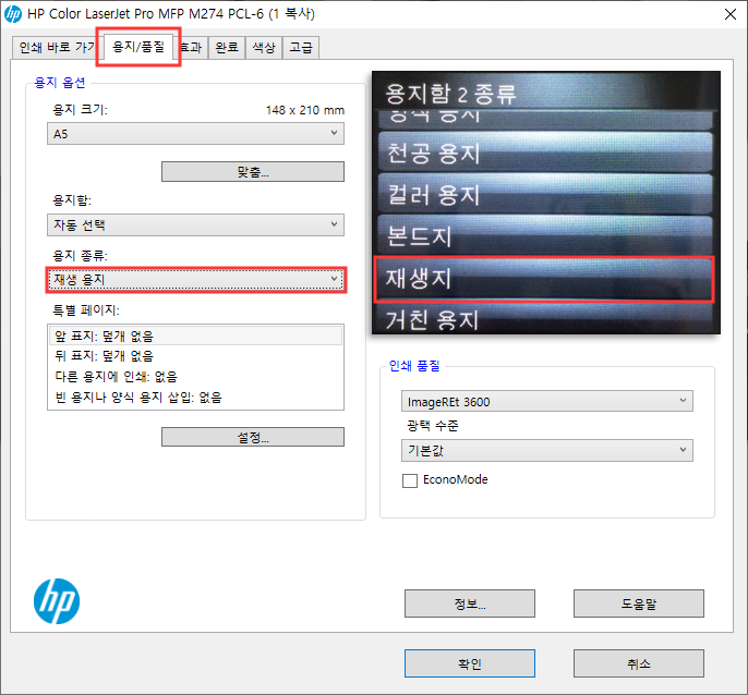

2. 프린터의 용지 메뉴에서 용지 종류를 적재된 용지에 맞게 설정했다면 인쇄 기본 설정에서 동일한 종류를 선택하거나 지정되지 않음을 선택합니다.

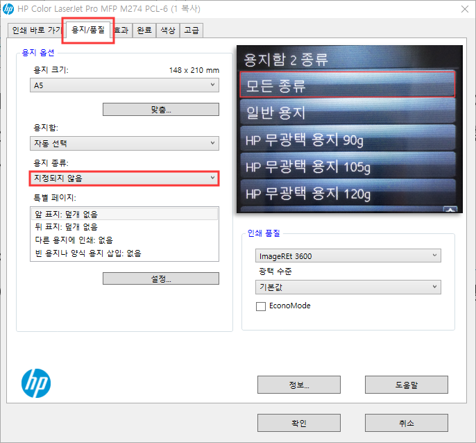

3. 프린터의 용지 메뉴에서 적재된 용지에 맞는 종류가 없다면 모든 용지를 선택하고 인쇄 기본 설정에서 지정되지 않음을 선택하거나, 비슷한 사양의 용지를 선택하여 사용해 볼 수 있습니다. 하지만 프린터가 지원하지 않는 용지일 경우 인쇄 품질에 영향 주거나 용지 걸림이 발생할 수 있습니다.
