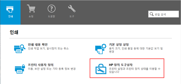

1. 컴퓨터의 시작 메뉴에서 HP LaserJet 1160 또는 HP LaserJet 1320을 선택한 다음 HP 도구 상자를 선택합니다.
2. HP 도구 상자에서 고급 프린터 설정을 선택합니다.

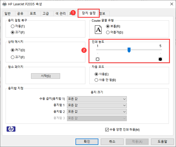

+HP LaserJet P2014/P2035
1. 제어판에서 장치 및 프린터에 접속합니다.
2. 프린터 속성에서 장치 설정을 선택합니다.
3. 장치 설정에서 인쇄 농도를 변경합니다.
4. 토너 농도를 1~5까지 변경할 수 있습니다. 기본값은 3입니다.

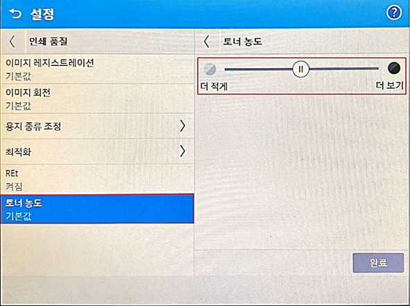

+HP LaserJet M506/M601/M602/M603/M604/M605/M606/M712/M806
1. 운영 메뉴에서 일반 설정을 선택합니다.
2. 일반 설정에서 인쇄 품질을 선택합니다.
3. 인쇄 품질에서 토너 농도를 선택합니다.

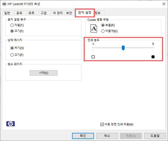

+HP LaserJet 1018/1020/1022/P1005/P1006/P1102/ P1505/P1566/P1606

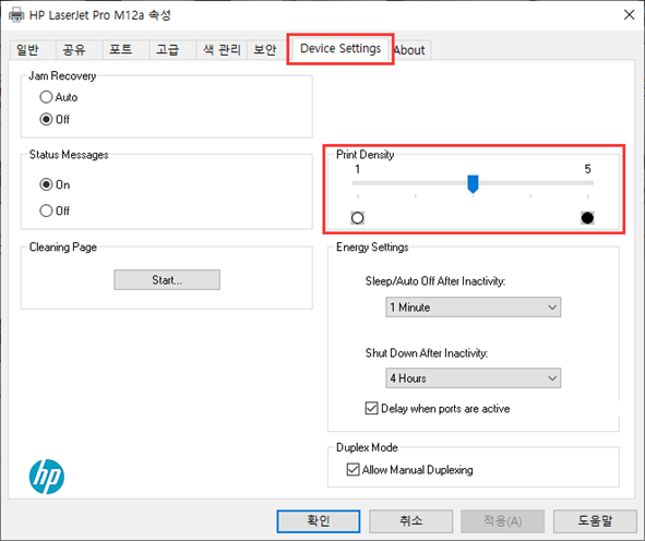

+HP LaserJet M12 Series

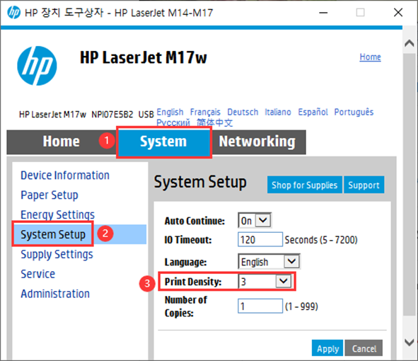

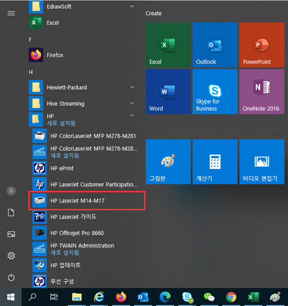

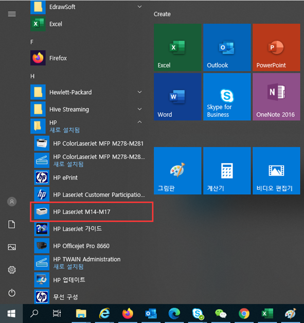

+HP LaserJet M15/M102/M201/M203
1. 시작에서 HP폴더를 선택하고 제품 이름을 선택합니다.
2. 길잡이의 인쇄 섹션에서 HP 장치 도구상자를 선택합니다.
3. HP 장치 도구상자에서 시스템 메뉴를 선택합니다.
4. 시스템 메뉴에서 시스템 설정을 선택합니다.
5. 시스템 설정에서 인쇄 농도를 변경합니다.
6. 토너 농도를 1~5까지 변경할 수 있습니다. 기본값은 3입니다.

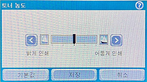

+HP LaserJet M3027/M3035/M4345/M5025/M5035
1. 프린터 액정 패널에서 운영 아이콘을 선택합니다.
2. 운영에서 인쇄 품질을 선택합니다.

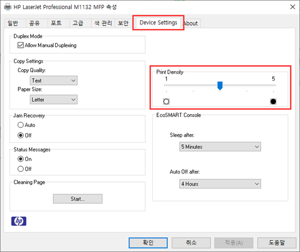

+HP LaserJet M1120/M1132
방법1
