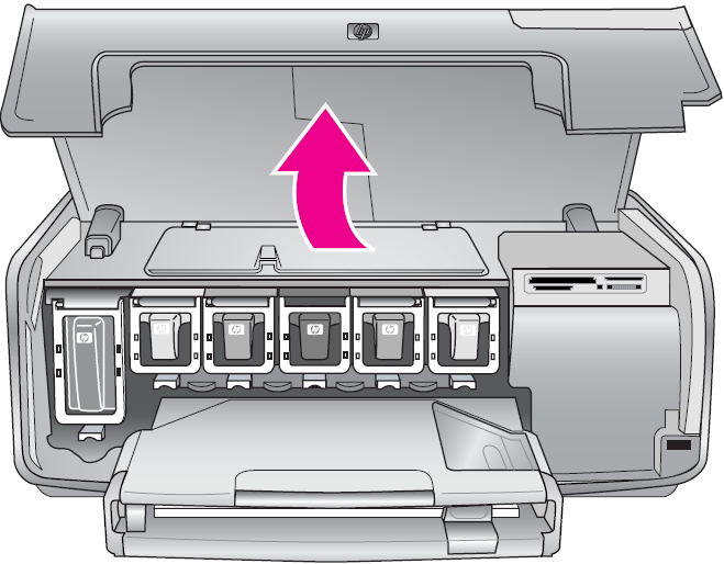

3. 상단 카트리지 액세스 도어를 들어 올립니다.

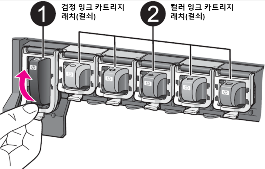

4. 잉크 카트리지 슬롯 아래의 회색 탭을 눌러 프린터 안쪽 회색 걸쇠를 풀고 나서 걸쇠를 들어 올립니다.
잉크 카트리지 장착부는 쉽게 구분할 수 있도록 색상이 지정되어 있습니다. 해당 색상 아래의 걸쇠를 들어 카트리지를 끼우거나 교체합니다.

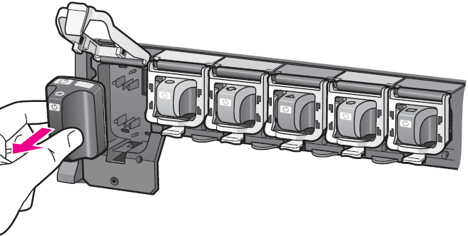

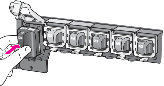

5. 소진된 카트리지를 슬롯에서 당겨 분리합니다.

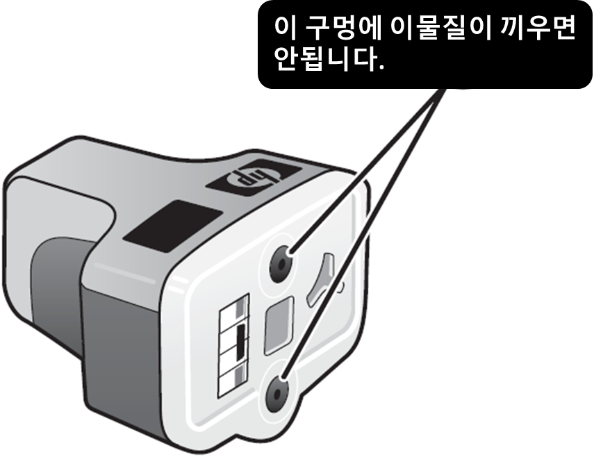

6. 새 잉크 카트리지의 포장을 풀고 손잡이를 잡은 다음 비어 있는 슬롯에 잉크 카트리지를 밀어 넣습니다.

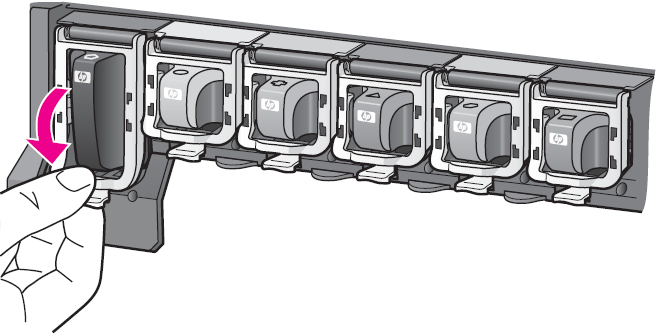

7. 딸깍하는 소리가 날 때까지 회색 걸쇠를 누릅니다.
교체할 잉크 카트리지별로 단계 2부터 5까지 반복합니다. 모두 여섯 개의 카트리지를 설치해야 합니다. 빠져 있는 잉크 카트리지가 있으면 프린터가 작동하지 않습니다.

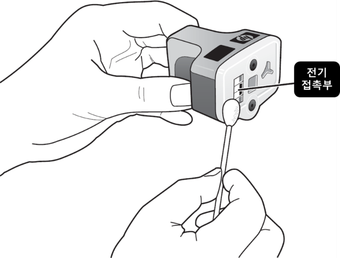

1. 카트리지를 슬롯에서 빼냅니다.
2. 잉크 카트리지 측면을 잡고 잉크 카트리지의 전기 접촉부를 찾습니다. 전기 접촉부는 잉크 카트리지의 작은 금색 점입니다. 마른 면봉 또는 보풀 없는 천으로 접촉부만 닦아냅니다.
주의: 접촉부만 닦아야 하며 잉크 카트리지의 잉크 또는 기타 잔해가 있는 다른 부위를 닦으면 안됩니다.
3. 프린터 안쪽에서 카트리지의 접촉부를 찾습니다. 프린터 접촉부는 잉크 카트리지의 접촉부와 만나는 위치에 있고 금색 범프 세트입니다. 마른 면봉 또는 보풀 없는 천으로 접촉부만 닦아냅니다.
