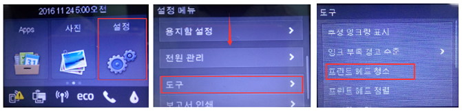

방법 1. 프린터 제어판에서 헤드 청소 진행
1. 사용하지 않은 흰색의 A4 용지를 입력 용지함에 넣습니다 .
2. 프린터 제어판의 디스플레이에서 화면을 손가락으로 눌러 민 후 설정을 누릅니다 .
3. 도구를 누른 후 프린트 헤드 청소를 누릅니다 .
4. 화면 지침을 따라 헤드 청소를 마칩니다 .
주의 : 프린트헤드를 청소하면 잉크가 소모되므로 필요한 경우에만 청소합니다 . 청소 작업은 몇 분 정도 걸립니다 . 이 과정에서 약간의 소음이 발생할 수 있습니다 .

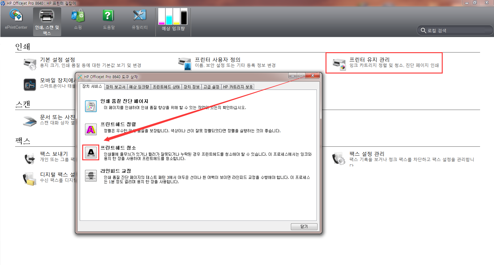

방법 2. 컴퓨터 길잡이 프로그램에서 청소 진행
2. 컴퓨터의 시작 - 모든프로그램 -HP-HP Officejet Pro 8640- HP Officejet Pro 8640 을 클릭 합니다 .
혹은 바탕화면의 HP Officejet Pro 8640 의 프린터 아이콘을 클릭 합니다 .
3. 길잡이 프로그램의 프린터 유지 관리를 클릭 후 프린터 헤드 청소를 클릭하여 청소 진행 합니다 .
