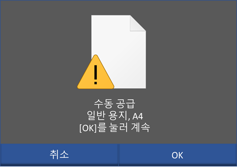

프린터 오류-수동 공급 일반 용지, A4; OK을 눌러 계속
이 메세지는 용지 공급 방법을 수동 공급으로 설정했을 때 나타날 수 있습니다. 용지 공급 방법을 수동 공급으로 설정하면 용지함에 용지가 적재된 상태라도 수동 용지함에 용지를 적재하고 [OK]을 눌러야 인쇄를 진행할 수 있습니다.

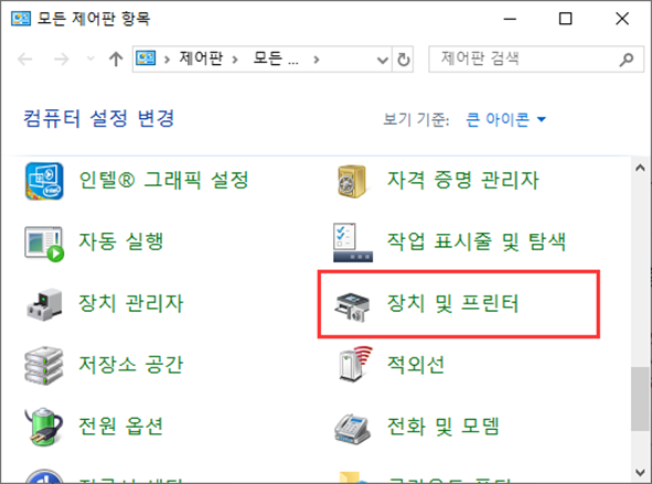

1. 제어판에서 장치 및 프린터를 선택합니다.

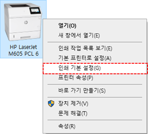

2. 프린터에서 마우스 오른쪽 버튼을 누르고 인쇄 기본 설정을 누릅니다.

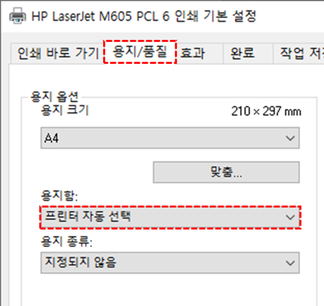

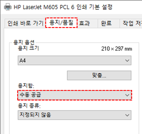

3. 인쇄 기본 설정에서 용지/품질을 선택하고 용지함이 수동 공급(or 용지함1에서 수동 공급)으로 설정되었는지 확인해야 합니다.
4. 용지함이 수동 공급(or 용지함1에서 수동 공급)으로 설정되었다면 프린터 자동 선택으로 변경해야 합니다.

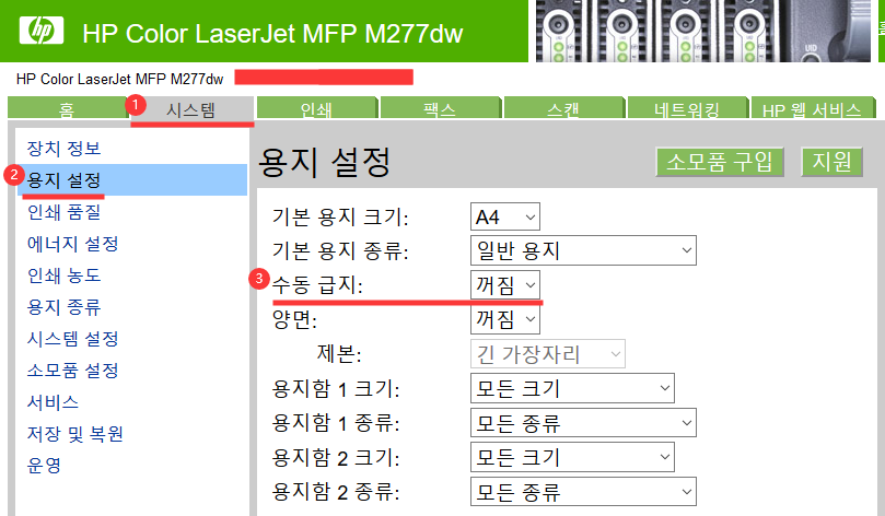

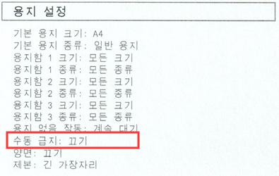

6. 프린터에서 수동 급지 설정이 켜짐으로 설정되었는지 확인해야 합니다. 수동 급지 설정을 끄기로 설정해야 합니다.
수동 급지 설정은 프린터의 디스플레이 패널 또는 구성 보고서를 통해 확인할 수도 있습니다.
레이저젯 프린터-정보 페이지를 인쇄하는 방법
【보기】
프린터가 무선 Wi-Fi 또는 유선 이더넷으로 연결된 경우 프린터의 내장 웹 서버(EWS)을 통해 수동 급지 설정을 확인 및 변경할 수도 있습니다.
