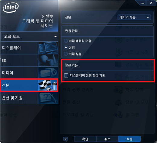

노트북의 화면이 자동 밝기가 조절 안될 경우 , 아래의 설정을 통하여 해결할 수 있습니다 .
1. 바탕화면에서 마우스 오른쪽 버튼을 눌러 [ 그래픽 속성 ...] 을 선택합니다 .
2. 그래픽 설정 창의 왼쪽 패널에 전원 항목을 선택해주시고 , 절전 기능에 [ 디스플레이 전원 절감 기술 ] 을 체크 해제 해주시고 , [ 적용 ]-[ 확인 ] 버튼을 선택합니다 .
