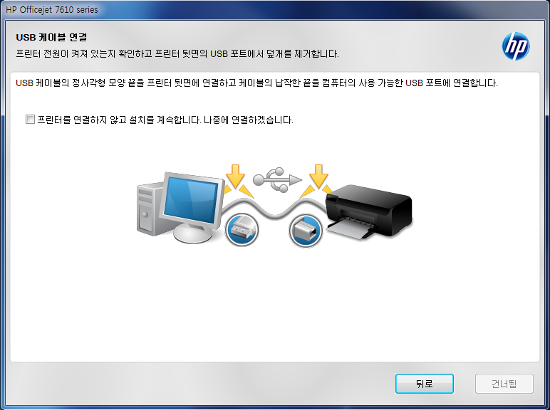

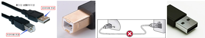

HP Officejet pro 7612 제품은 먼저 USB 케이블을 제거한 상태에서 설치를 시작합니다 . 설치 과정 중 USB 케이블 연결 안내가 나타날 때 케이블을 연결합니다 .

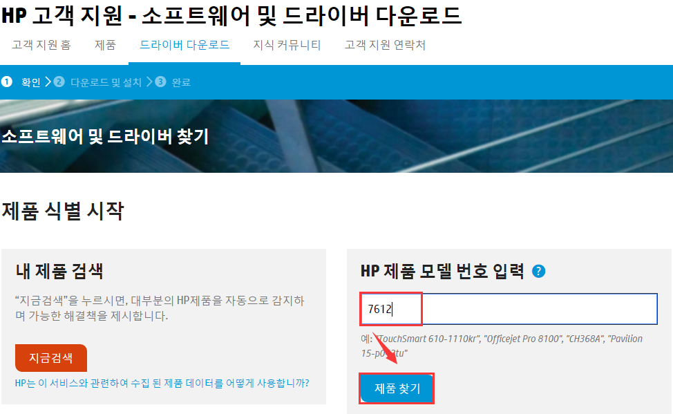

1. HP 홈페이지 접속 후 “HP 제품 모델 번호 입력 ” 란에 “ 7612 ” 를 입력 후 제품 찾기 를 누릅니다 .

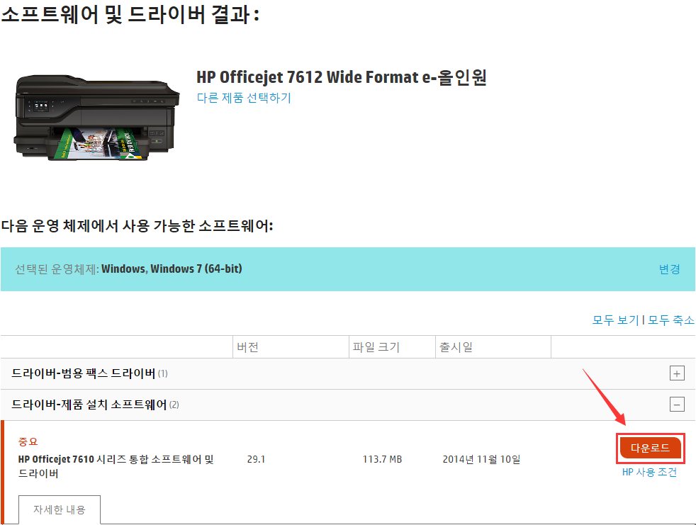

2. 아래 화면에서 를 클릭하여 드라이버를 다운 받습니다 .

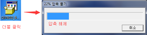

1. 다운받은 파일을 더블 클릭 하여 압축을 해제합니다 .
2. “ 압축 풀기 ” 완료 후 아래 화면이 나옵니다 .

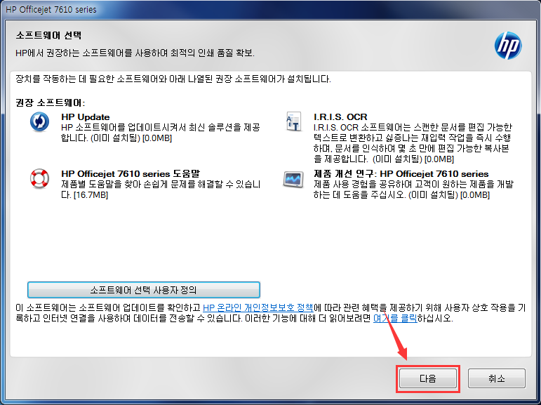

3. 소프트웨어 선택 화면에서 다음 을 클릭합니다 .

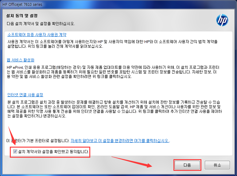

4. 설치 계약 동의 체크 후 다음 을 누릅니다 .

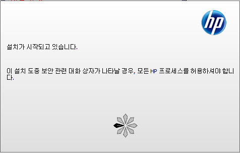

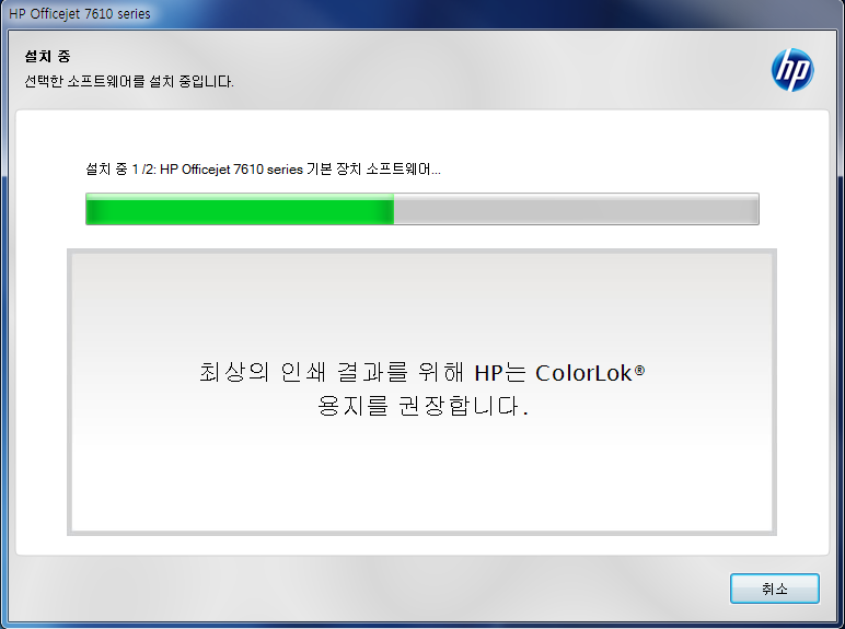

5. 설치가 진행 됩니다 .

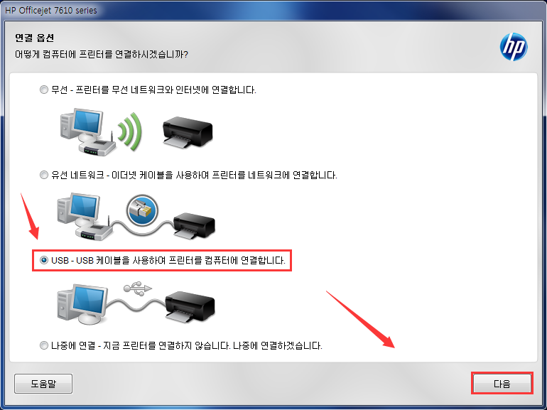

6. 다음 화면이 나오면 USB 를 체크 후 다음 을 클릭합니다 .

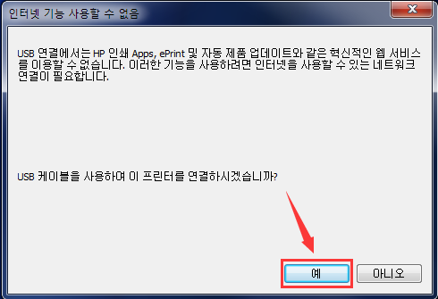

7. 인터넷 기능 사용 할 수 없음 창이 나오면 예 를 클릭합니다 .

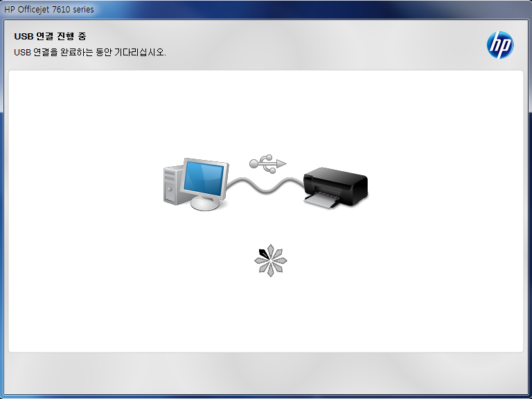

8. 아래 화면이 나오면 USB 케이블을 연결합니다 .
9. 자동으로 프린터를 찾고 설치 진행 됩니다 .

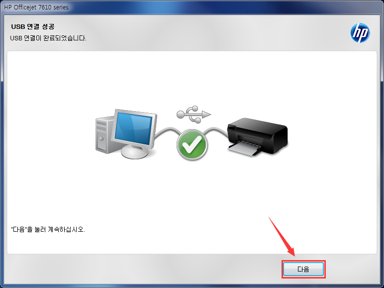

10. 연결 완료되면 다음 을 클릭합니다 .

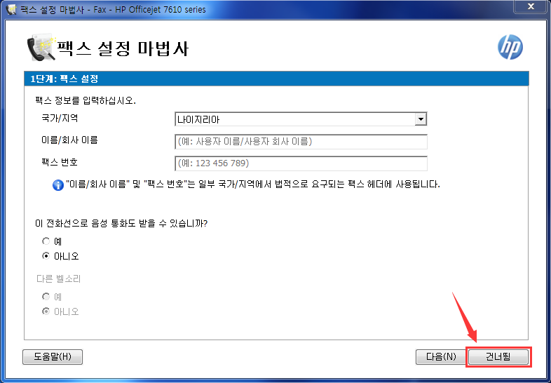

11. 팩스설정 마법사 나오면 건너뜀 을 클릭합니다 .

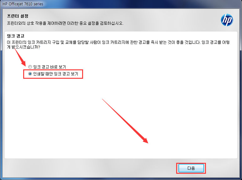

12. 인쇄할 때만 잉크 경고 보기 체크 후 다음 을 클릭합니다 .

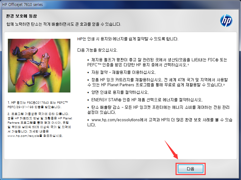

13. 아래 화면이 나오면 다음 을 클릭합니다 .

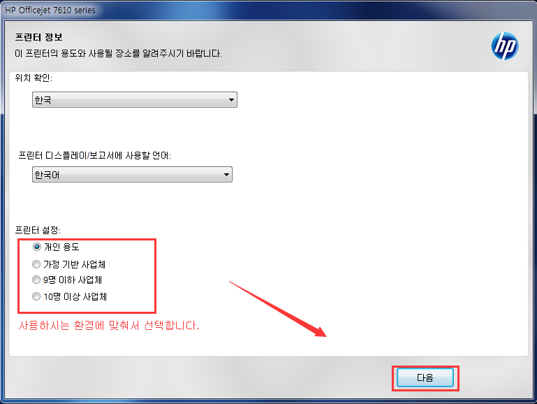

14. 사용하시는 환경을 선택 후 다음 을 클릭합니다 .
