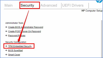

1. 컴퓨터/노트북을 처음 전원을 켤 때 키보드에서 [F10]키를 1초 간격으로 입력합니다.
2. [Security]-[TPM Embedded Security]항목을 선택합니다.

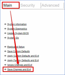

4. [Main]에서 [Save Changes and Exit]를 선택하고 [Yes]를 저장하고 종료합니다.

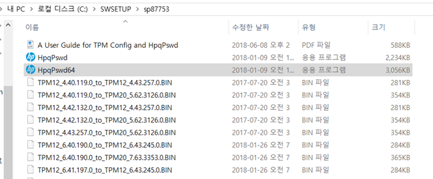

8. 키보드에서 " 윈도우 로고키 +E" 키를 입력하여 탐색기로 진입하시고 , 아래의 경로로 진입합니다 .
경로 : C:\SWSETUP\SP 87753 \ 폴더로 진입합니다 .
9. HpqPswd64.exe 파일을 실행합니다 .
[ 참고 ] 32bit 운영체제면 HpqPswd.exe 파일을 실행합니다 .

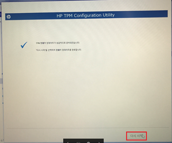

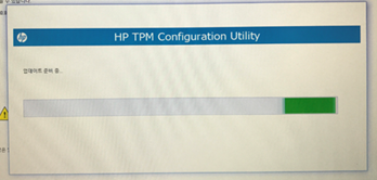

11. 업데이트 준비 중 메시지가 표시됩니다 . 잠시 기다리세요 .
upfile
12 . 업데이트 준비 메시지가 표시되면 , [ 다시 시작 ] 버튼을 선택합니다 .

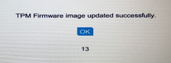

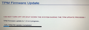

14. TPM 펌웨어 업데이트 작업이 진행됩니다 .
upfile
15. [OK] 버튼을 선택합니다 .
upfile
16. 시스템은 다시 시작되면 , 아래와 같이 TPM 버전이 변경된 것을 확인할 수 있습니다 .
