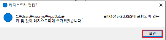

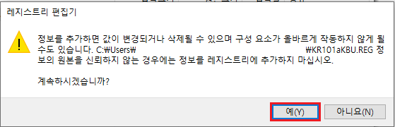

3. [KR101aKBU.REG]파일을 더블 클릭하여 실행합니다.
4. [레지스트리 편집기]경고 메시지가 표시되면 [예(Y)]를 선택합니다.
5. 레지스트리 추가 성공 메시지가 표시되면 [확인]을 선택합니다.

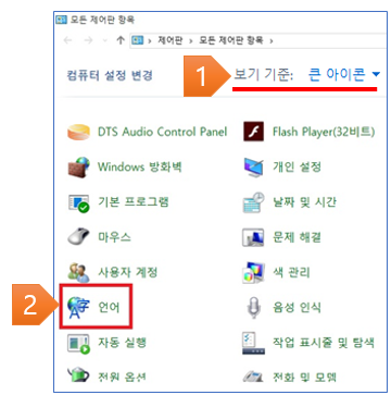

단계 2: 언어설정에서 Microsoft입력기로 설정

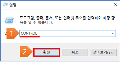

1 . 키보드에서 [ 윈도우 로고 키 ] 와 [R] 키를 동시에 입력합니다.
[ 실행]창이 표시되면 [control] 을 입력하고 [ 확인]을 선택합니다.

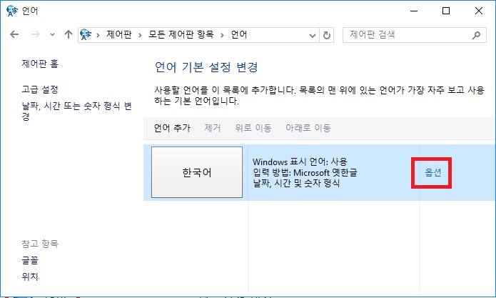

2. 제어판 오른쪽 윗부분에 [보기 기준]을 [큰 아이콘]으로 변경하고 [언어]를 선택합니다.
3. 리스트 중 [한국어]항목의 [옵션]을 선택합니다.

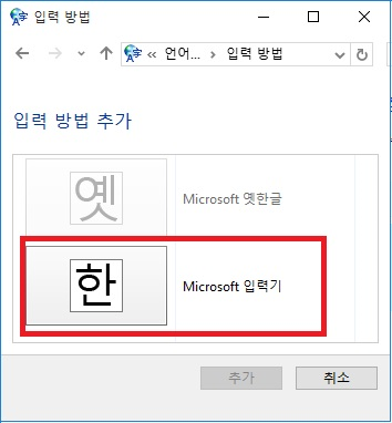

4. [입력 방법 추가]에 [Microsoft 입력기]가 있는지 확인합니다.
없으면 [입력 방법 추가]를 선택하여, [Microsoft 입력기]를 추가 해주시고,
[Microsoft 옛한글]이 있으면 [제거]를 해주세요.
[참고] 입력 방법 추가에서 [Microsoft 입력기 ]항목 선택화면

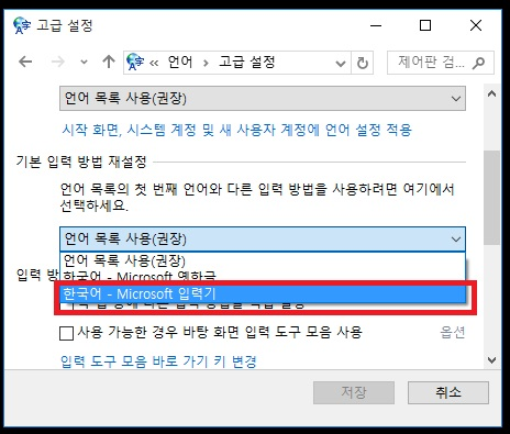

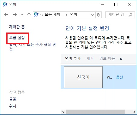

5. 다시 언어 선택화면이 돌아와서, 왼쪽 상단에 [고급 설정]을 선택합니다.
6. [기본 입력 방법 재설정]을 [한국어 – Microsoft 입력기]를 선택하고 [저장]을 선택합니다.

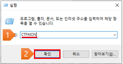

[참고] 한영 전환 입력 상자가 보이지 않는 경우
1 . 키보드에서 [ 윈도우 로고 키]와 [R] 키를 입력합니다.
2. 실행창에 [CTFMON] 을 입력하고 [ 확인]을 선택합니다.
