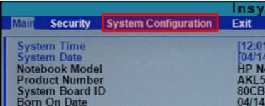

1. 컴퓨터 전원 버튼을 누르고, F10번 키를 2초 간격으로 눌러 [BIOS 설정]으로 진입합니다.
2. [System Configuration]메뉴를 선택합니다.
[참고] BIOS 화면이 다른 경우 문서 하단의 [참조]문구를 참고해주세요.

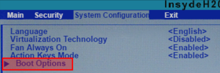

3. [Boot Options]항목을 선택합니다.

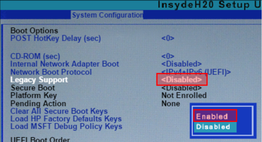

4. [Legacy Support]항목을 [Enabled]로 설정 값을 변경합니다.
5. [이 설정을 변경할 경우 운영체제로 부팅할 수 없습니다. 이 설정을 변경할 것입니까?]라는 메시지가 표시되면 [YES]를 선택합니다.
6. F10키를 선택하여, [YES]를 선택합니다.

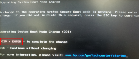

7. 시스템이 재부팅 하면서 운영체제 부트 모드 변경에 대한 메시지가 표시됩니다. 아래의 4자리 숫자를 입력하고 [Enter키]를 눌러 주세요.
[참고] 아래의 4자리 코드는 임의로 생성되므로, 다를 수 있습니다.

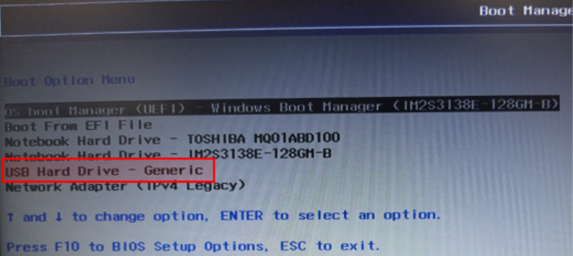

8. 전원 버튼을 눌러 시스템이 다시 시작 해주시고, HP 로고가 표시될 때, F9키를 2초 간격으로 눌러 주시기 바랍니다.
9. 부트 메뉴에서 USB로 시작하는 항목을 선택합니다.
[참고] USB 메모리 제조사에 따라서 USB 뒤에 명칭은 다를 수 있습니다.

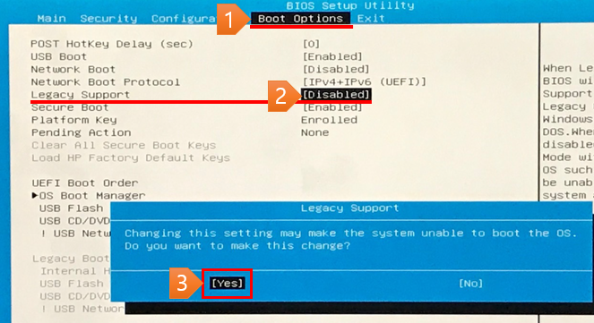

[참고] 최신 가정용 노트북(ENVY, OMEN, SPECTRE)제품들은 BIOS 디자인이 변경되었습니다.
위와 설정이 동일하면, 아래의 순서대로 설정을 해주시면 되겠습니다.
[1] Boot Option메뉴를 선택합니다.
[2] Legacy Support를 [Disabled]로 설정합니다.
[3] 경고 문구가 뜨면 [YES]를 선택합니다.
[4] 나머지 과정은 위의 문서의 6번 과정부터 진행을 해주세요.
