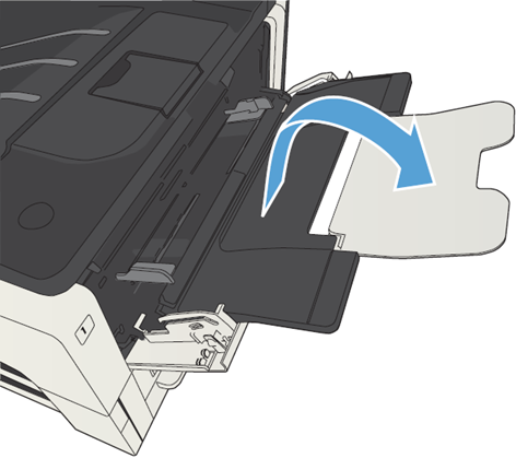

+용지함1에 용지 넣기
다음은 용지함 1에 용지를 넣는 방법에 대한 설명입니다.

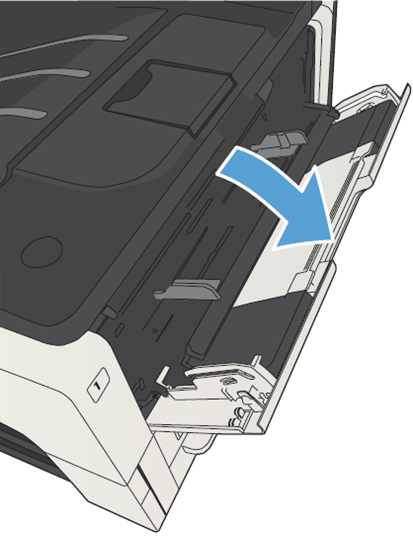

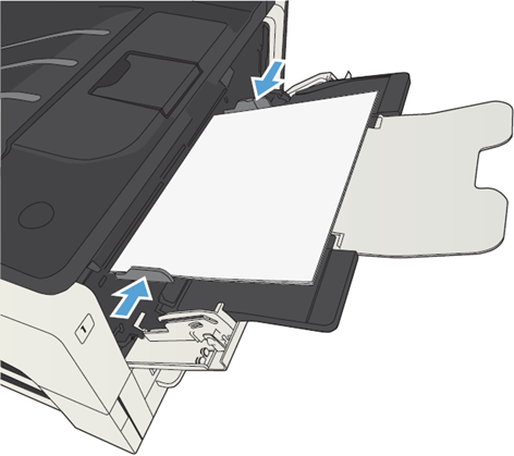

1. 용지함 1 을 엽니다.
2. 용지 지지대를 당겨 꺼냅니다.

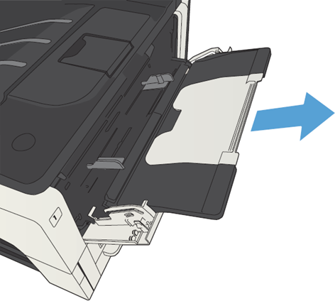

3. 레터 또는 A4 크기보다 큰 용지의 경우 확장판을 폅니다.

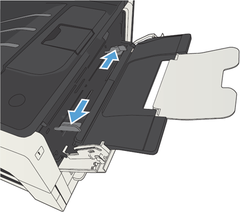

4. 용지 폭 조정대를 용지 폭보다 넓게 밉니다.

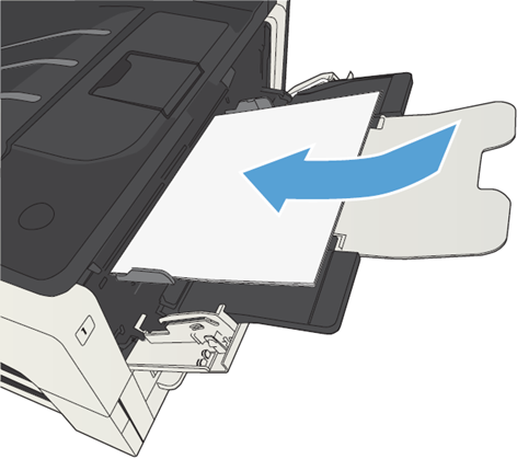

5. 관련 용지를 용지함에 넣습니다. 적재된 용지가 탭 아래에 있으며 최대 높이 표시를 초과하지 않게 합니다.
6. 용지 측면 조정기를 조정하여 용지 더미에 살짝 닿되 용지가 접히지 않도록 합니다.

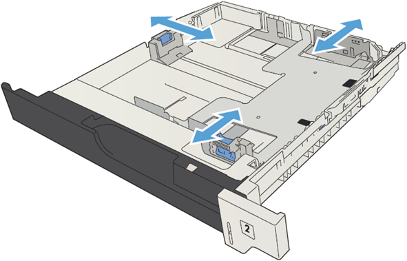

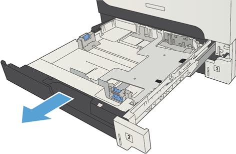

+용지함2와 용지함3에 용지 넣기

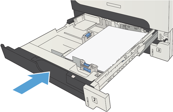

1. 용지함을 엽니다.

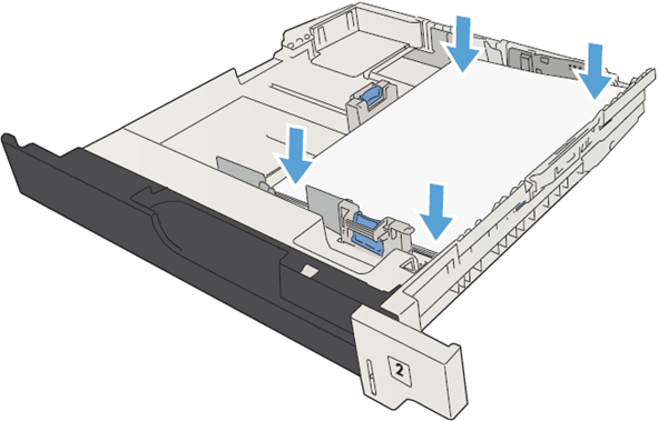

2. 용지 정대를 올바른 용지 크기에 맞게 조정합니다.
3. 관련 용지를 용지함에 넣습니다. 용지 더미의 네 모서리가 접혀 있지 않아야 하며, 높이 한계 표시선을 넘지 않도록 용지를 넣어야 합니다.
4. 용지함을 닫습니다.

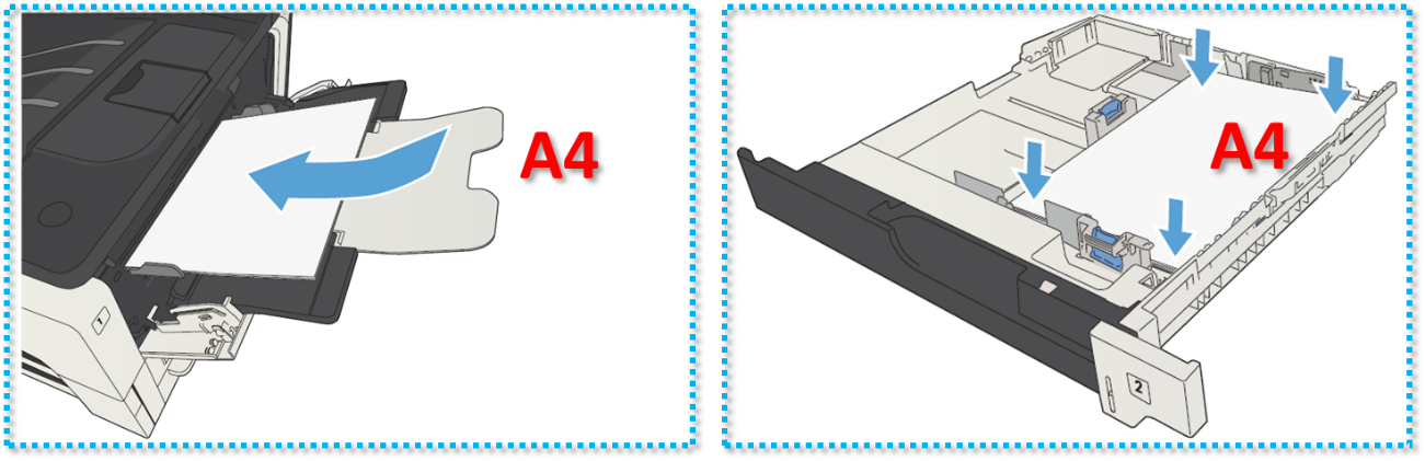

+A4와 A3용지 적재 방향
레터, A4, A5, B5, Executive, 16K용지는 긴 가장자리가 제품(용지 급지 방향)에 먼저 들어가게 넣고, A3, B4, 11 x 17, 리갈, Oficio 8.5 x 13용지는 짧은 가장자리가 제품(용지 급지 방향)에 먼저 들어가게 넣습니다.
주의: A4용지를 정확하게 적재하지 않으면 용지 걸림이나 용지 크기 불일치 오류가 발생할 수 있습니다.

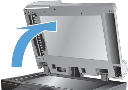

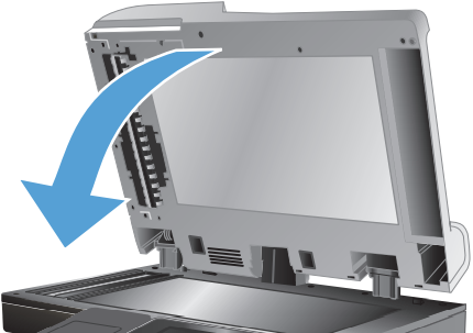

+스캐너의 평판 유리에 원본 문서를 넣는 방법
1. 스캐너 덮개를 들어 올립니다.

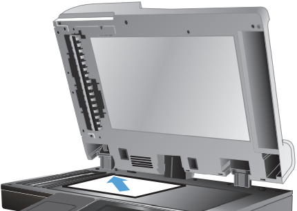

2. 원본 문서를 유리 평판의 스캐너 아이콘이 가리키는 모서리에 맞춰 인쇄면이 아래를 향하게 놓습니다.
주의: 용지 크기 표시에 맞게 방향을 정확하게 적재해야 합니다.
3. 스캐너 덮개를 닫고 복사 또는 스캔 작업을 진행합니다.

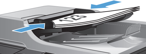

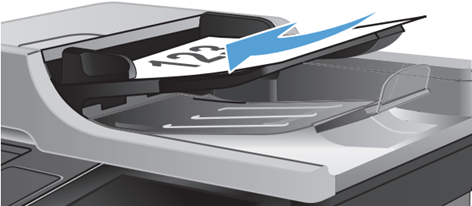

+스캐너의 자동 문서 공급기(ADF)에 원본 문서를 넣는 방법
1. 자동 문서 공급기(ADF)의 용지 너비 조정대를 밖으로 밉니다.
2. 원본 문서의 인쇄면이 위를 향하도록 하여 원본 문서의 짧은 가장자리를 자동 문서 공급기(ADF)에 넣습니다.
3. 용지 너비 조정대를 원본 문서의 가장자리에 닿을 때까지 안으로 밉니다.
