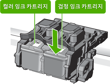

3. 상단 카트리지 액세스 도어를 열고 인쇄 캐리지가 제품 오른쪽으로 이동할 때까지 기다립니다.
4. 카트리지를 아래로 눌러 슬롯에서 빼냅니다.
5. 새 카트리지를 포장에서 꺼내고 분홍색 플라스틱 테이프를 제거합니다.
주의: 잉크 카트리지 전기 접촉부(회로판)와 잉크 노즐은 손으로 만지지 마십시오.
6. 딸깍 소리가 날 때까지 슬롯에 카트리지를 끼웁니다.
7. 전면 덮개(카트리지 액세스 도어)를 닫습니다.
8. 카트리지를 정렬합니다.
