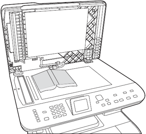

1. 덮개를 올리고 복사할 페이지를 평판 스캐너의 아이콘이 가리키는 모서리에 맞춰 책을 올려놓습니다.

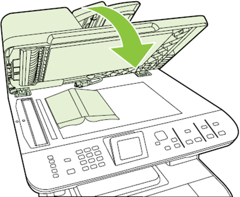

2. 덮개를 살짝 닫습니다.
덮개를 살짝 눌러 책이 평판 유리 표면에 닿게 합니다. 무리한 힘을 가해 평판 덮개를 누르면 덮개 경첩이 손상될 수 있습니다.

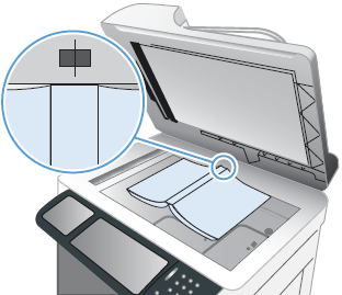

1. 일부 복합기는 책의 중심을 스캐너 유리 뒤쪽 가운데에 있는 표시에 맞추어 올려 놓습니다.
