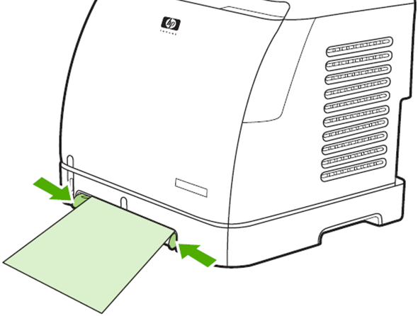

1. 용지 조정대를 사용하면 용지가 프린터에 올바르게 공급되고, 비스듬하거나 비뚤어지게 인쇄되는 현상을 방지할 수 있습니다. 용지 너비 조정대를 인쇄 용지보다 약간 넓게 조정합니다.

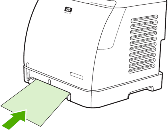

2. 인쇄 용지의 인쇄면이 위로 향하게 하여 짧은 가장자리부터 용지함 1에 넣습니다. 용지 공급 장치에 잡힐 수 있게 프린터 안쪽 끝까지 용지를 밀어 넣습니다.
주의: 용지가 공급되기 전에 잠시 중단됩니다. 라벨, 투명 필름, HP LaserJet 광택 용지, HP LaserJet 사진 용지 및 레터헤드 또는 양식 용지와 같은 특수 용지를 넣으려면 인쇄면이 아래로 향하게 넣습니다.

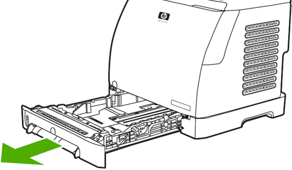

1. 용지함 2 또는 용지함 3(선택 사양)을 프린터에서 분리하고 용지를 모두 꺼냅니다.

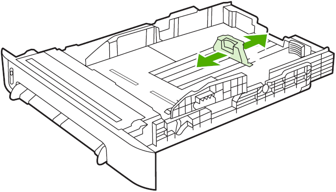

2. 후면 조정대를 용지 크기에 맞게 조정합니다. 용지함 2 또는 용지함 3(선택 사양)에는 다양한 표준 규격의 용지를 넣을 수 있습니다.

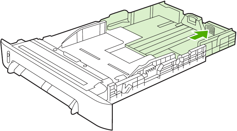

3. 레터/A4보다 긴 용지에 인쇄하는 경우, 인쇄할 용지 크기에 맞을 때까지 용지함 뒤쪽을 빼냅니다.

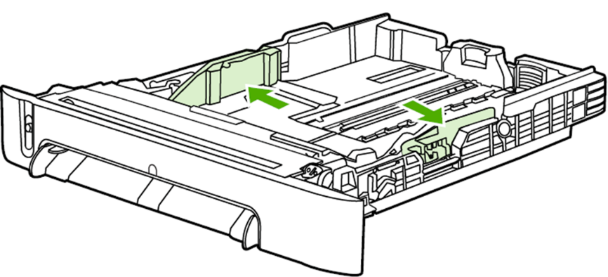

4. 용지 너비 조정대를 인쇄 용지보다 약간 넓게 조정합니다.

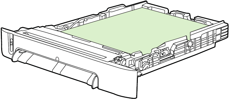

5. 용지를 넣습니다.

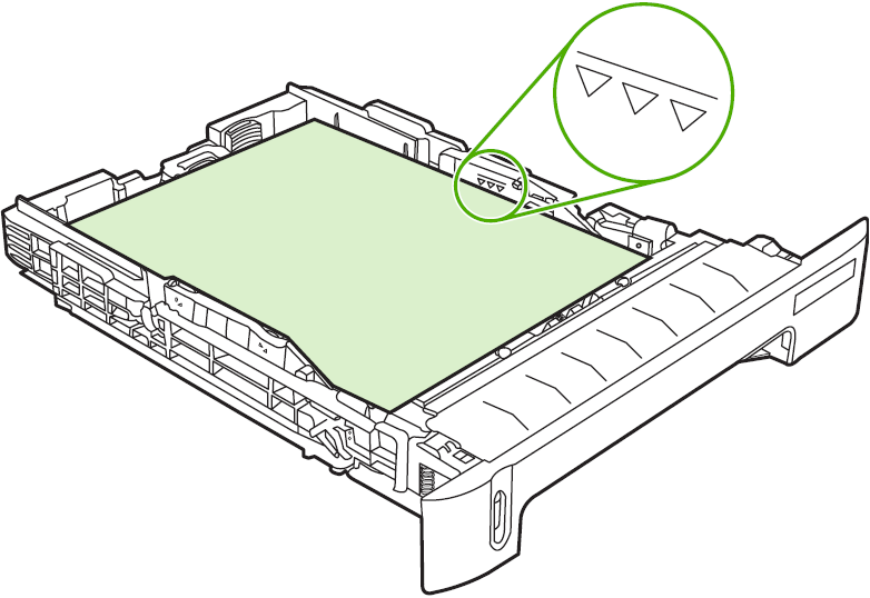

6. 네 모서리가 구겨지지 않도록 용지 더미를 넣습니다. 이 때 용지 더미의 높이는 용지함 뒤쪽에 있는 용지 길이 조정대의 높이 탭 아래에 와야 합니다.

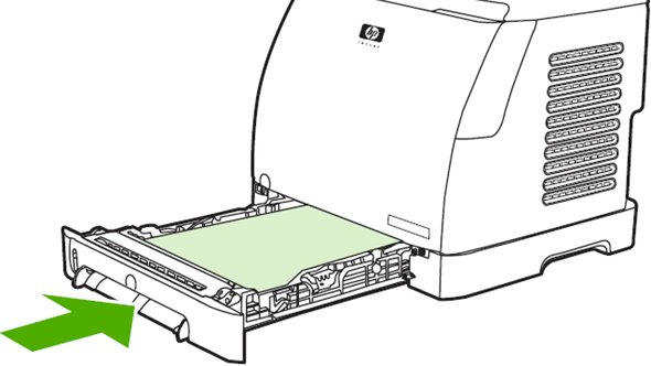

7. 용지함을 프린터에 다시 끼웁니다. 용지함 뒷면이 프린터 뒤쪽으로 튀어 나옵니다.

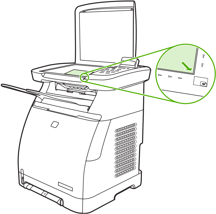

1. 스캐너 덮개를 들어 올립니다.
2. 원본 문서를 스캐너 유리의 오른쪽 하단 모서리에 맞춰 인쇄면이 아래를 향하게 놓습니다.
3. 스캐너 덮개를 닫고 복사 또는 스캔 작업을 진행합니다.
