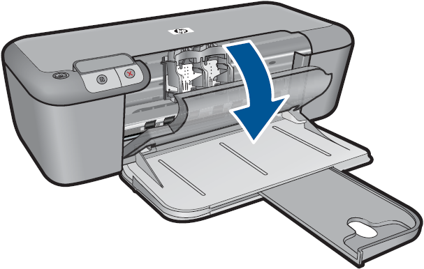

3. 잉크 카트리지 액세스 도어를 열고 인쇄 캐리지가 제품 중앙으로 올 때까지 기다립니다.
4. 카트리지를 아래로 눌러 슬롯에서 빼냅니다.

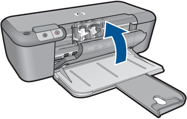

7. 잉크 카트리지 액세스 도어를 닫습니다.
