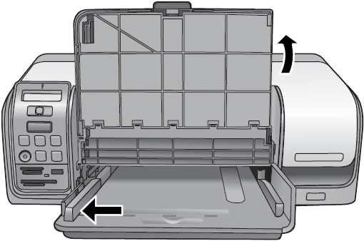

1. 사진 용지함(출력 용지함)을 들어 올립니다.
2. 용지 너비 조정대를 왼쪽으로 밉니다.

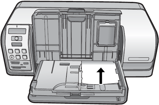

3. 인쇄면이 아래로 오게 하여 용지의 짧은 가장 자리를 입력 용지함 안으로 넣습니다.

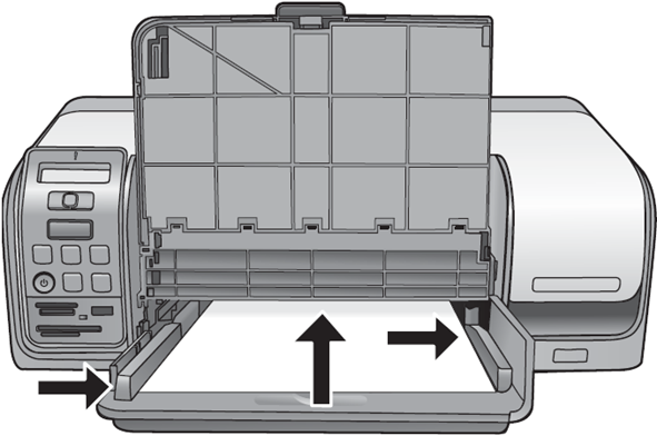

주의: 용지 더미를 용지함 안으로 끝까지 밀어 넣습니다. 그렇지 않을 경우 용지 걸림, 또는 용지가 제대로 급지되지 않을 수도 있습니다.
4. 용지 너비 조정대를 용지의 가장자리에 닿을 때까지 오른쪽으로 밉니다.
5. 사진 용지함(출력 용지함)을 아래로 내립니다.

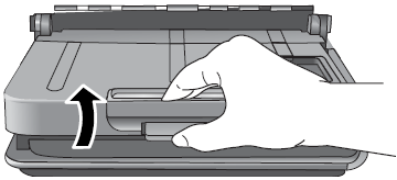

1. 출력 용지함 걸쇠를 아래 부터 눌러서 위로 올려 출력 용지함과 사진 용지함을 분리합니다.

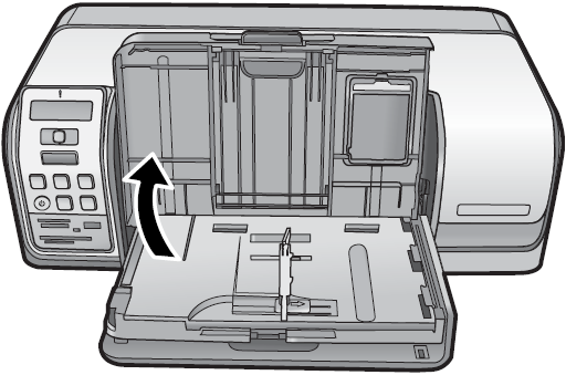

2. 출력 용지함을 올립니다.
3. 용지 너비 조정대를 왼쪽으로 밉니다.
