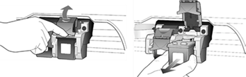

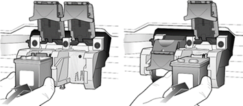

1. 프린터 전원이 켜져있는지 확인합니다.

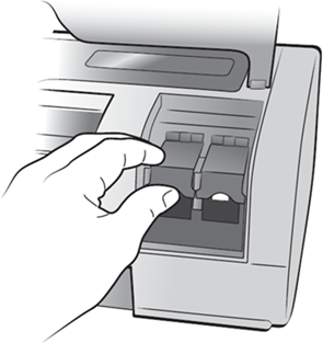

2. 잉크 카트리지 액세스 도어를 열고 인쇄 캐리지가 제품의 오른쪽으로 이동할 때까지 기다립니다.
3. 카트리지 래치를 아래로 누르고 앞쪽으로 당깁니다. 카트리지 래치가 열립니다.
4. 새 카트리지를 포장에서 꺼내고 분홍색 플라스틱 테이프를 제거합니다.
주의: 잉크 카트리지 전기 접촉부(회로판)와 잉크 노즐은 손으로 만지지 마십시오.
5. 카트리지를 슬롯에 삽입합니다.
6. 고정 래치를 딸깍 소리가 날 때까지 내립니다.
7. 카트리지 액세스 도어를 닫습니다.
8. 카트리지를 정렬합니다.

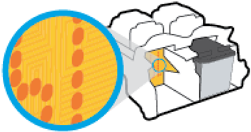

잉크 카트리지를 설치했지만 인식되지 않거나 잉크 시스템 오류 또는 기타 카트리지와 관련된 오류가 나타나면 카트리지 전기 접촉부(회로판)를 깨끗하게 청소해 볼 수 있습니다.
+카트리지 전기 접촉부 청소
주의: 청소 절차는 몇 분 이내로 완료해야 하며, 최대한 빠르게 잉크 카트리지를 프린터에 다시 설치합니다. 프린트 헤드 또는 잉크 카트리지가 손상될 수 있기 때문에 잉크 카트리지는 프린터 바깥에 30분 이상 두지 않는 것이 좋습니다.
1. 카트리지를 프린터에서 제거합니다.
2. 아래쪽이 위를 향하도록 잉크 카트리지 측면을 잡고 잉크 카트리지의 전기 접촉부를 찾습니다. 전기 접촉부는 잉크 카트리지의 작은 금색 점입니다. 마른 면봉 또는 보풀 없는 천으로 접촉부만 닦아냅니다.
주의: 접촉부만 닦아야 하며 잉크 카트리지의 잉크 또는 기타 잔해가 있는 다른 부위를 닦으면 안됩니다.
3. 프린터 안쪽에서 카트리지의 접촉부를 찾습니다. 프린터 접촉부는 잉크 카트리지의 접촉부와 만나는 위치에 있고 금색 범프 세트입니다. 마른 면봉 또는 보풀 없는 천으로 접촉부만 닦아냅니다.
주의: 프린터 내부의 전기 접촉부가 이미 손상되었거나 부식된 상태라면 HP 공인 서비스 센터를 통해 제품 점검 또는 수리가 필요할 수 있습니다.

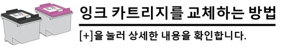

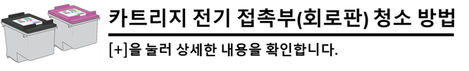

1. 잉크 카트리지 액세스 도어를 엽니다.
2. 잉크 카트리지 액세스 도어 안쪽 또는 잉크 캐리지 주변에서 카트리지 정보가 기재된 라벨을 찾을 수 있습니다.

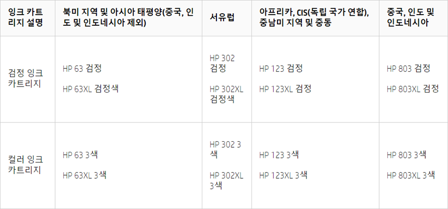

주의: 라벨에 기재된 카트리지 번호를 확인하고 같은 번호의 카트리지를 구매해야 합니다. 그렇지 않을 경우 [호환되지 않는 카트리지] 오류가 나타날 수 있습니다.
주의: 부동한 국가/지역에서 공식 판매되는 프린터/복합기는 제품 이름이 같더라도 사용할 수 있는 잉크 번호가 다를 수 있으며 서로 호환되지 않습니다. 때문에 병행 수입된 프린터를 구매했다면 꼭 카트리지 덮개 안쪽에 붙어 있는 라벨을 확인한 다음 동일한 번호의 카트리지를 구매해야 합니다. 그렇지 않을 경우 호환되지 않는 카트리지 오류가 발생할 수 있습니다.
예) 아래 표와 같이 중국, 인도 및 인도네시아 지역에서 판매되는 HP DeskJet 2130 Series 복합기는 803번 카트리지를 사용해야 하며, 기타 국가/지역에서 판매되는 HP DeskJet 2130 Series의 카트리지를 사용할 수 없습니다.
참고: 제품에 따라 국가/지역이 다르게 구분되었을 수도 있습니다.
