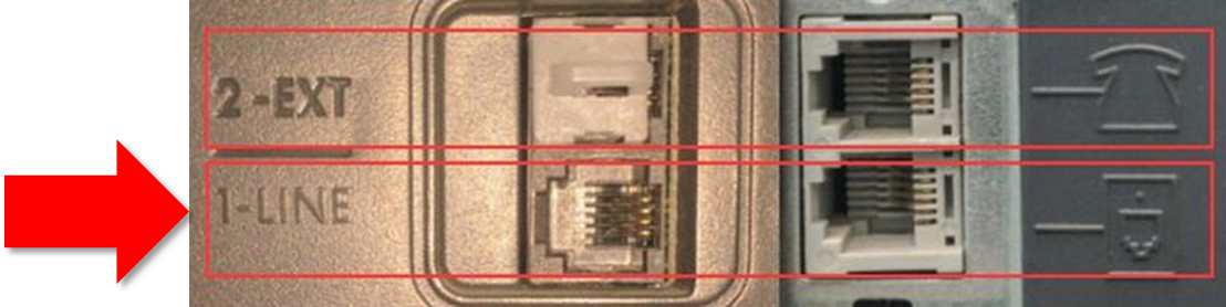

5. 팩스 회선(전화선)을 1-LINE에 다시 연결하고 복합기 프린터의 전원을 켭니다.

7. 2-EXT 포트에 연결된 장치를 모두 분리합니다.

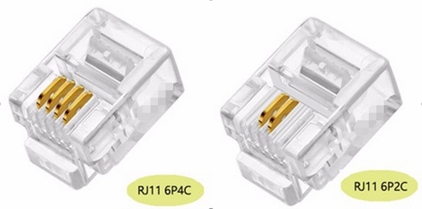

8. 팩스 회선(전화선) 핀수를 확인하고 가능한 2핀 팩스 회선(전화선)을 사용합니다.
참고: 4핀 팩스 회선(전화선)은 사용중에 통신 오류가 발생하여 Off-Hook 메세지가 나타날 수 있습니다. 복합기와 함께 제공된 팩스 회선(전화선)을 사용하거나, 다른 2핀 팩스 회선(전화선)을 사용합니다.
