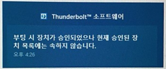

HP 썬더볼트 도킹 스테이션을 사용하고 있는데 , 윈도우 10 1809 업데이트 후에 아래와 같은 메시지가 표시됩니다 .

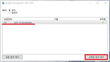

3. 바탕화면 오른쪽 하단에서 썬더볼트 아이콘을 찾아서 마우스 오른쪽버튼을 선택하고 “ 승인된 장치 관리 ” 를 선택합니다 .

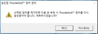

4. 해당 도킹 스테이션을 선택하고 “ 선택된 장치 제거 ” 를 선택합니다 .
5. “ 예 ” 를 선택하여 , 승인된 장치를 제거 합니다 .
