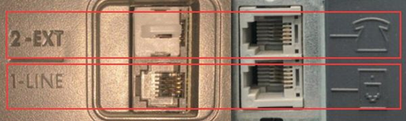

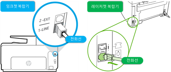

1. 벽면에서 나온 전화선을 프린터 뒷면 팩스 포트
또는 레이저젯 프린터는 팩스선 그림이 있는 포트
에 연결합니다.
일반적으로 잉크젯 프린터의 팩스 포트는
으로 표시되어 있고 레이저젯 프린터의 팩스 포트는
으로 표시되어 있습니다.
팩스를 연결할 때 4핀 전화선을 사용하면 전화 오프 훅 오류가 발생할 수 있습니다.

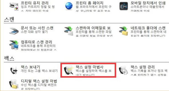

2. 복합기의 통합 소프트웨어(솔루션 센터, 길잡이등...)에 포함된 무선 설정 마법사를 실행하고 사용 습관에 맞게 팩스를 설정합니다.
팩스 설정 마법사는 복합기의 디스플레이 패널에서 팩스 설정 메뉴를 통해 실행할 수도 있습니다.

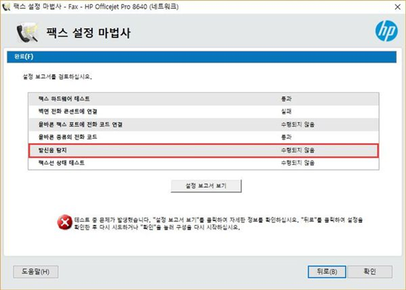

3. 팩스 설정 마법사 다음 마지막 단계에서 팩스 검사 설정(팩스 테스트)를 진행합니다.
팩스 검사 설정을 진행할 때 발신음 탐지(감지) 실패 또는 다이얼 톤 탐지(감지) 실패가 나타나도 팩스 보내기와 받기 기능은 영향 받지 않습니다.
| 팩스 발신음 감지(탐지) 실패 해결 방법 |

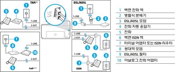

4. 추가 장치를 연결하는 방법은 다음 내용을 참고합니다. (옵션)
다른 장치를 연결하여 팩스와 함께 사용하려면 아래 다이어그램을 참고합니다.
