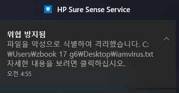

PC에서 엑셀이나, 일반적으로 사용하는 문서를 실행하면 윈도우 알림에서 [위협 방지됨]이라고 메시지가 뜹니다.

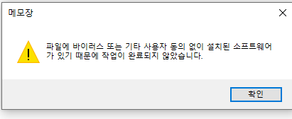

해당 파일을 실행하면, [파일에 바이러스 또는 기타 사용자 동의 없이 설치된 소프트웨어가 있기 때문에 작업이 완료되지 않았습니다.]라는
메시지가 뜨고 파일 내부 내용이 보이지 않습니다.

HP SURE SENSE는 PC에 저장된 파일 중 [악성 코드]나 [바이러스]가 감염된 파일을 실시간으로 검사하고 실행을 방지하는 기능을 하고 있습니다.
[주의] 해당 메시지가 표시될 경우는 우선 해당 파일에 바이러스나 악성 코드 감염 가능성이 있으므로 반드시 설치된 백신을 통해서 검사를 해주시기 바랍니다. 해당 파일이 문제가 없다고 판단되었을 경우 아래의 조치를 하시기 바랍니다.

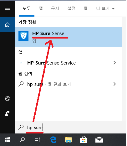

1. 시작에서 [HP SURE SENSE]를 검색하고 실행합니다.

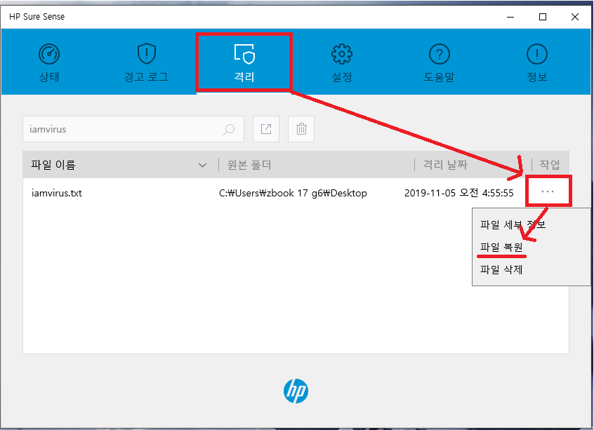

2. HP SURE SENSE창이 표시되며 [격리]에서 격리된 파일을 선택합니다. 그리고 오른쪽 점이 3개 있는
버튼을 선택하여, [파일 복원]을 선택합니다.

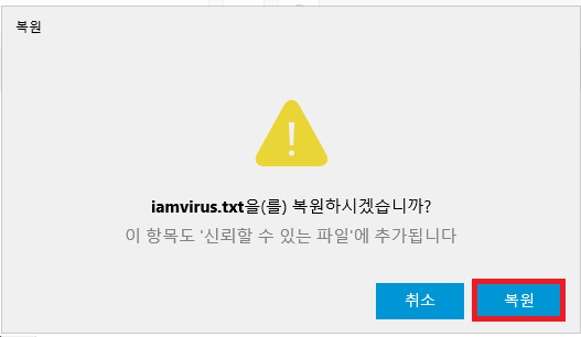

3. [복원]을 선택합니다.
4. 원래 위치에 파일이 복구되고 다시 실행할 수 있습니다.

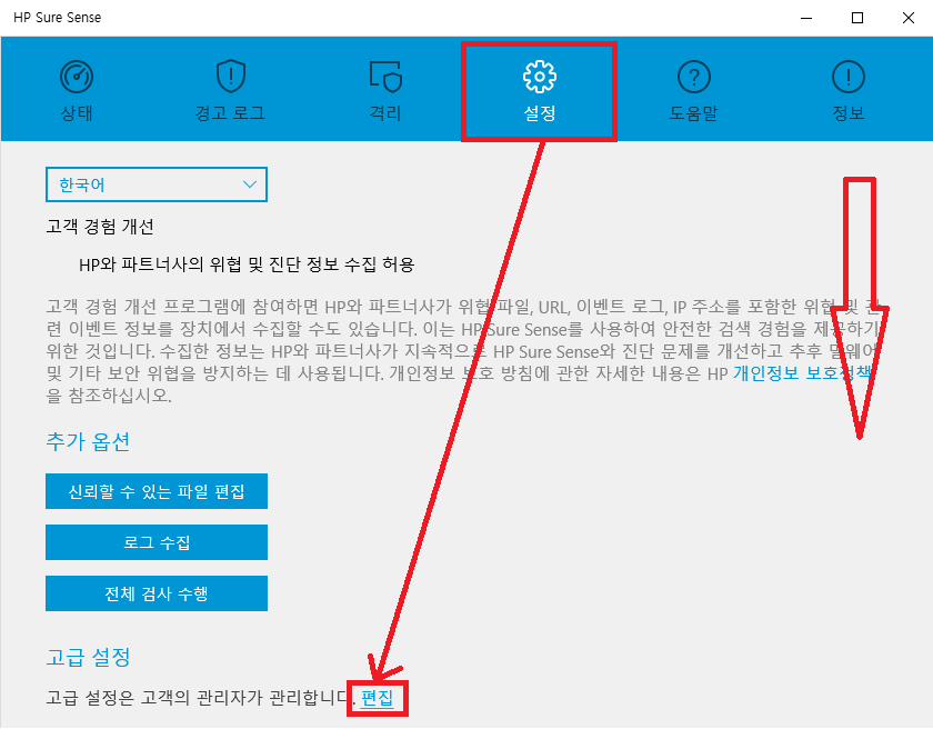

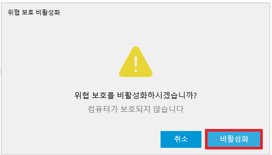

방법 2 . SURE SENSE 기능 비활성화 하기
현재 회사 보안 환경과 충돌이 발생하거나, 특정 소프트웨어와 맞지 않는 경우는 해당 기능을 해제해야
할 수 있습니다. 아래의 방법으로 해당 기능을 비활성화 할 수 있습니다.

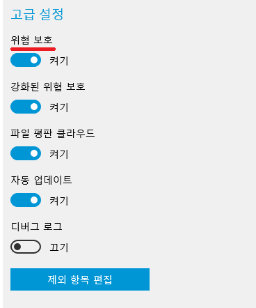

2. [Sure Sense]항목에서 [설정]항목을 선택하고 [고급 설정]에 [편집]을 선택합니다.
3. [고급 설정]항목에서 [위협 보호]항목을 [끄기]로 전환합니다.
4. [위협 보호 비활성화] 창에서 [비활성화]버튼을 선택하시기 바랍니다.
