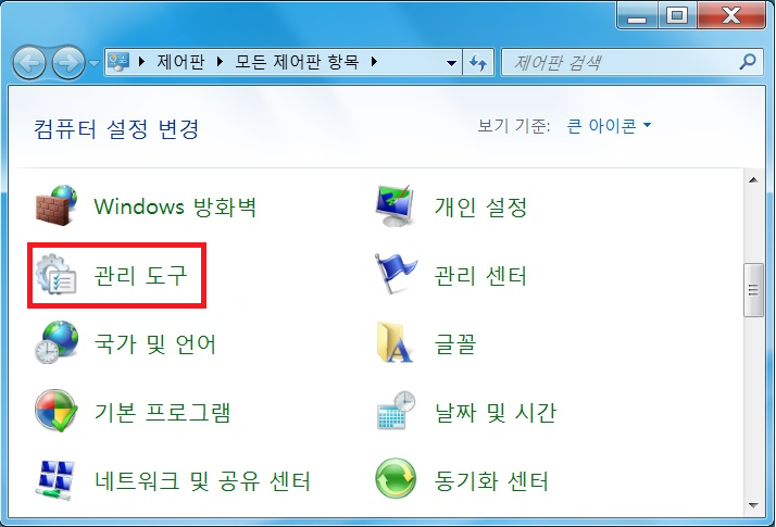

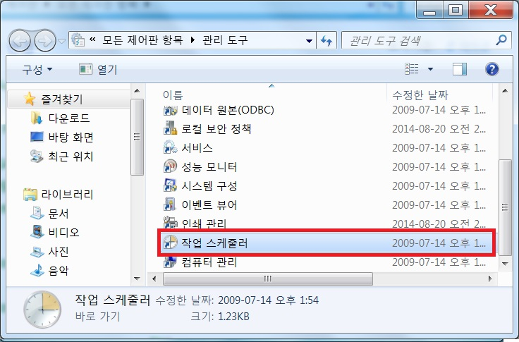

1. 바탕화면 왼쪽 밑에 [시작] 버튼을 선택합니다. 그리고 시작 메뉴 중에서 [제어판]을 선택합니다.
2. 화면 왼쪽 상단 부분의 [보기 기준] 을 [큰 아이콘] 으로 변경하고 , [관리 도구] 를 선택합니다.
3. [작업 스케쥴러]를 선택합니다.

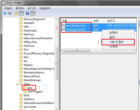

4. 작업 스케쥴러 창에 왼쪽 패널에서 [ 윈도우 10 무료 업그레이드 예약 알림 작업]을 찾아갑니다.
윈도우 10 업그레이드 작업 경로: [ Microsoft] – [ Windows] – [ Setup] – [ gwx]
해당 [GWX]폴더까지 선택 후에, 오른쪽에 2개의 작업에서 마우스 오른쪽 버튼을 눌러 [사용 안 함]을 선택합니다.
5. 시스템을 다시 시작 합니다 .

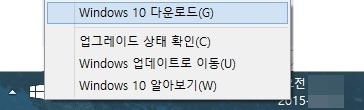

6. 윈도우 10 무료 업그레이드 예약 알림 아이콘이 트레이 부분에 나타나지 않을 것입니다.

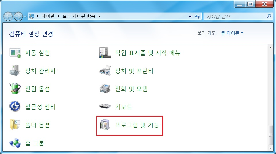

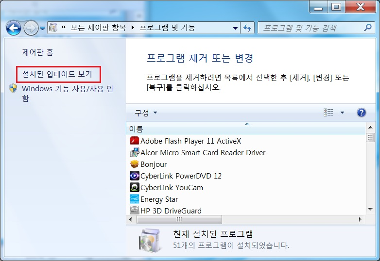

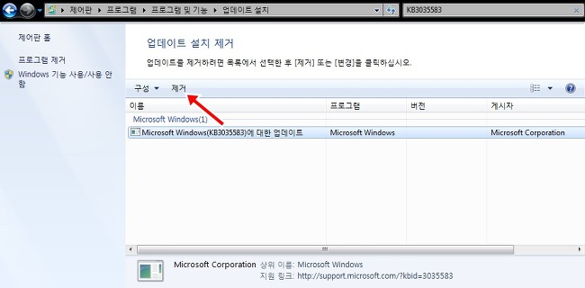

2. [제어판]에 보기 기준을 [큰 아이콘]으로 변경하고, [프로그램 및 기능]항목을 선택합니다.
3. 왼쪽 패널에 [설치된 업데이트 보기]항목을 선택합니다.
4. 다음 아래의 운영체제를 참고하여 해당 업데이트를 제거 합니다 .
ü 윈도 7 : KB3035583, KB2952664, KB3021917
ü 윈도 8 : KB3035583, KB2976978
운영체제에 맞는 KB패치 파일을 찾아 선택하고, [제거]를 선택합니다.

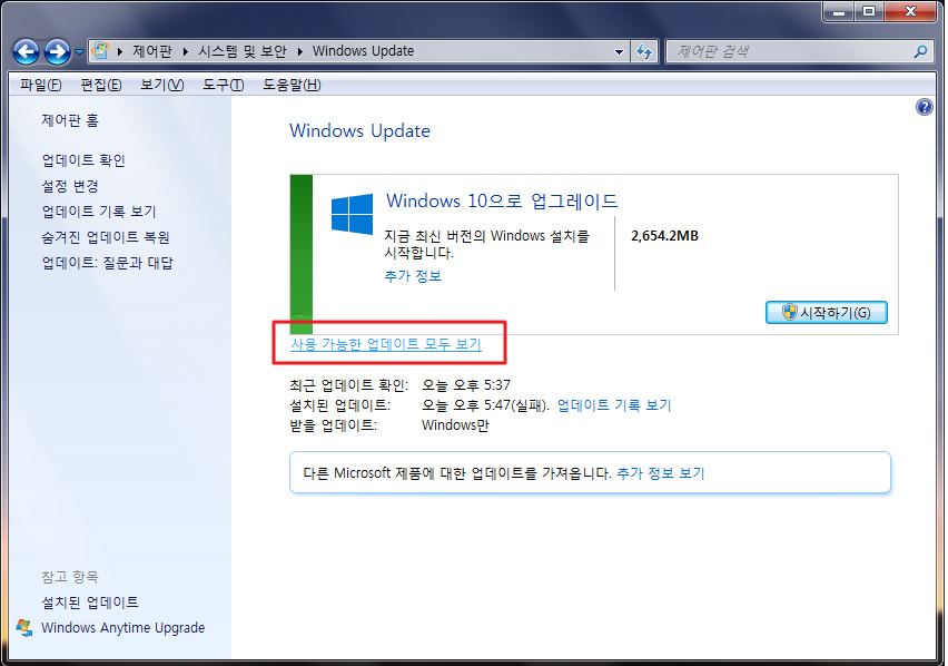

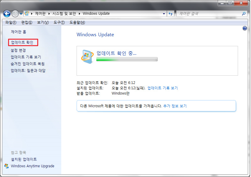

5. [제어판]-[WINDOWS UPDATE]를 선택합니다.
6. [WINDOWS UPDATE]에서 왼쪽 패널에 [업데이트 확인]을 선택합니다.
7. "사용 가능한 업데이트 모도 보기"를 선택합니다.

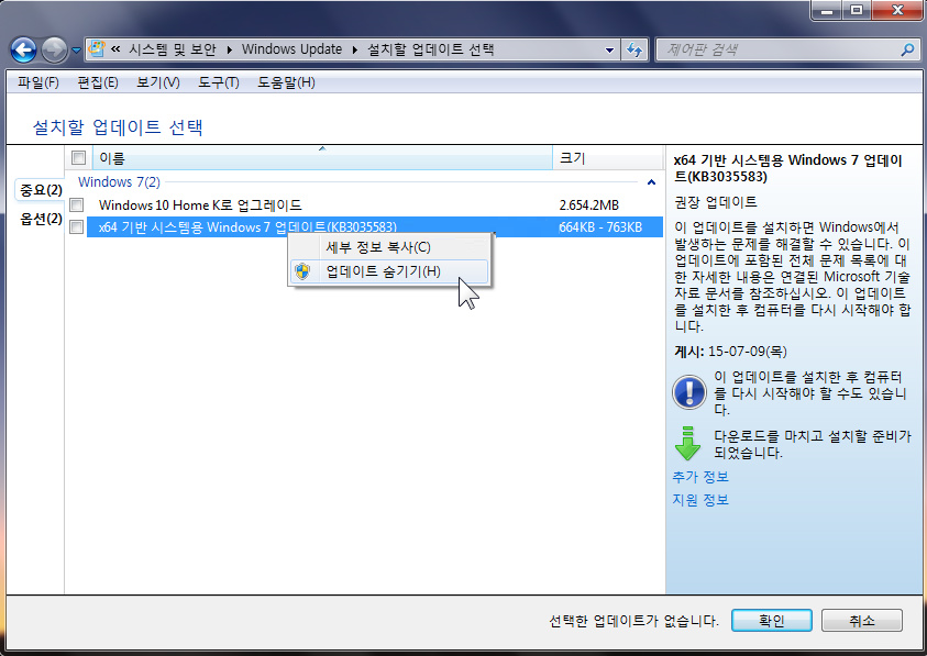

8. 4단계에서 제거 했던 패치들이 보이면 숨기기 설정을 합니다. 숨기고자 하는 패치에서 마우스 오른쪽 버튼을 선택하고, [업데이트 숨기기]를 선택합니다.
