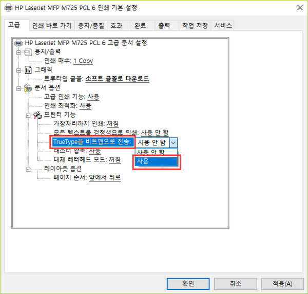

3. 인쇄 기본 설정의 고급 옵션에서 글꼴 처리 방법을 변경합니다.

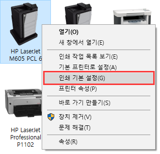

1) 프린터 아이콘에서 마우스 오른쪽 버튼을 누르고, 인쇄 기본 설정을 선택합니다.
2) 고급 탭에서 트루타입 글꼴을 소프트 글꼴로 다운로드로 설정합니다.
3) 고급 탭에서 트루타입을 비트맵으로 전송을 사용으로 설정합니다.
글꼴 설정을 변경해도 문제가 해결되지 않거나, 글꼴 설정과 관련된 옵션이 없다면 다음 작업을 이어서 진행합니다.

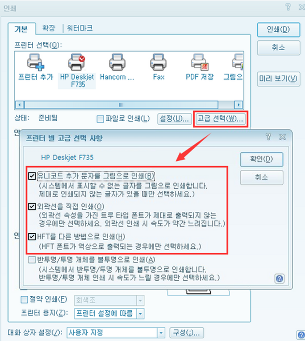

+한글 파일을 인쇄할 때 발생하는 경우
1) 고급선택에서 유니코드 추가 문자를 그림으로 인쇄, 외곽선을 직접 인쇄, HFT를 다른 방법으로 인쇄를 모두 선택하고 확인을 누릅니다.
문제가 해결되지 않으면 다음 작업을 이어서 진행합니다.

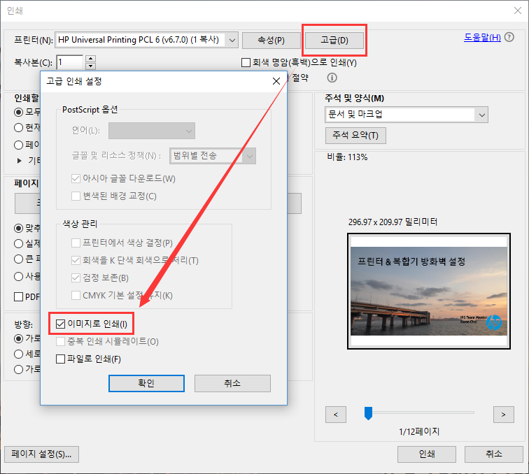

+PDF 파일을 인쇄할 때 발생하는 경우
1) Acrobat PDF Reader을 최신 버전으로 업데이트합니다.
2) PDF 파일을 인쇄할 때, 고급 옵션에서 이미지로 인쇄를 선택한 다음 인쇄합니다.
