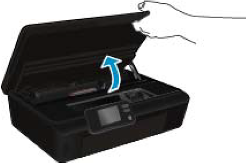

3. 상단 덮개(카트리지 액세스 도어)를 열고 인쇄 캐리지가 제품 오른쪽으로 올 때까지 기다립니다.
4. 교체하려는 잉크 카트리지 앞쪽 플라스틱 탭을 눌러 잉크 카트리지를 헤드에서 분리합니다.

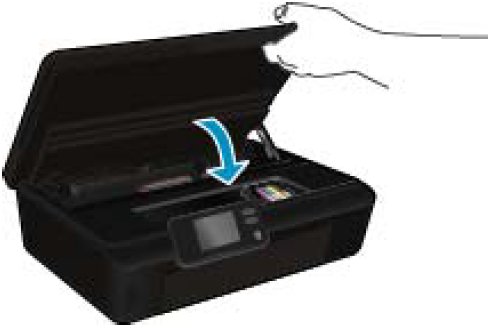

6. 정확한 슬롯에 새 카트리지를 삽입하고 딸깍 소리가 들릴 때까지 카트리지 상단부를 눌러 헤드에 고정합니다.
7. 잉크 카트리지 액세스 도어를 닫습니다.

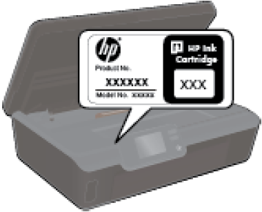

1. 잉크 카트리지 액세스 도어를 엽니다.
2. 잉크 카트리지 액세스 도어 안쪽 또는 잉크 캐리지 주변에서 카트리지 정보가 기재된 라벨을 찾을 수 있습니다.
주의: 라벨에 기재된 카트리지 번호를 확인하고 같은 번호의 카트리지를 구매해야 합니다. 그렇지 않을 경우 [호환되지 않는 카트리지] 오류가 나타날 수 있습니다.
주의: 부동한 국가/지역에서 공식 판매되는 프린터/복합기는 제품 이름이 같더라도 사용할 수 있는 잉크 번호가 다를 수 있으며 서로 호환되지 않습니다. 때문에 병행 수입된 프린터를 구매했다면 꼭 카트리지 덮개 안쪽에 붙어 있는 라벨을 확인한 다음 동일한 번호의 카트리지를 구매해야 합니다. 그렇지 않을 경우 호환되지 않는 카트리지 오류가 발생할 수 있습니다.
