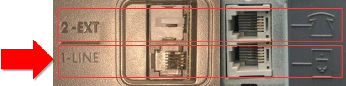

1. 팩스 회선(전화선)을 복합기 뒷면 1-LINE 포트에 연결해야 합니다.
전화 코드의 한 끝을 벽면 전화 콘센트에 연결하고 다른 끝을 프린터 뒷면의 1-LINE 레이블이 지정된 포트에 연결합니다.
전화 분할기를 사용하는 경우 팩스 작업에 문제가 생길 수 있습니다. (분할기는 벽면의 전화 잭에 꽂는 2코드 커넥터입니다). 분할기를 제거하고 프린터를 전화 잭에 바로 연결해 보십시오.

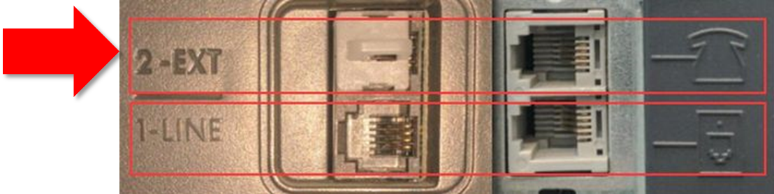

2. 2-EXT에 연결된 장치가 있다면 모두제거합니다.

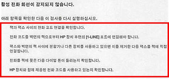

3. 구내 전화, 자동 응답기, 전화 접속 PC 모뎀, 분할기를 포함한 다른 장치가 팩스 회선을 공유하고 있으면 모두 분리합니다.
공용 전화 시스템이 아닌 사설 교환기(PBX)에 연결되어 있으면 다이얼 톤 감지 검사가 실패할 수 있습니다..
구내 전화, 자동 응답기, 전화 접속 PC 모뎀, 분할기를 포함한 다른 장치가 팩스 회선을 공유하고 있으면 신호가 약화될 수 있기 때문에 팩스 회선을 공유하고 있는 장치의 연결을 끊고 벽면에서 인입된 전화선을 팩스에 직접 연결합니다.

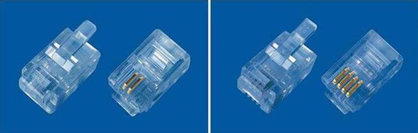

4. 팩스선(전화선) 종류를 확인합니다.

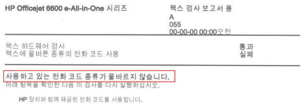

팩스선(전화선)이 연결되어 있지만, 팩스 보고서에 팩스선(전화선)을 감지하지 못함, 또는 전화 코드 종류가 올바르지 않다는 메세지가 표시되 팩스선(전화선) 종류를 확인해야 합니다. 가능한 프린터와 함께 제공된 팩스 선(전화선)을 사용하거나, 2핀 팩스선(전화선)을 사용합니다.
5. 팩스 회선(전화선)에 문제가 발생했을 수 있습니다.
팩스 선을 프린터에서 분리하고, 일반 전화기에 연결한 다음 수화기를 들고 신호음이 들리는지, 그리고 통화가 가능한지 확인합니다. 신호음이 들리지 않거나, 통화가 안되는 경우 전화국에 연락하여 회선을 점검합니다.
