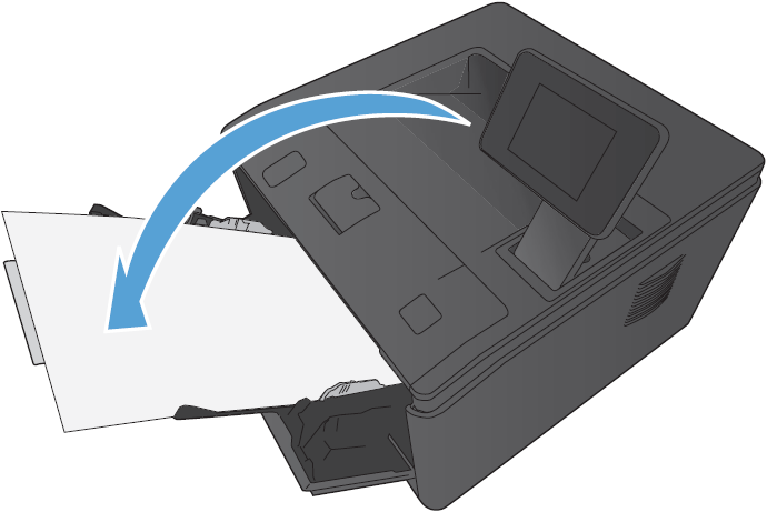

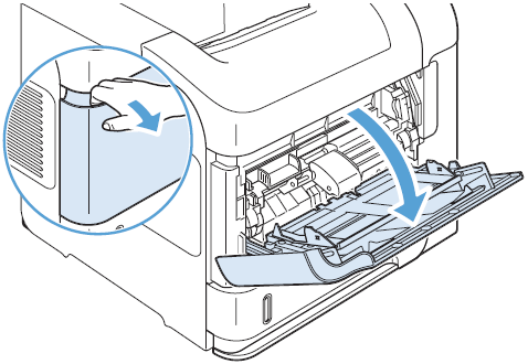

1. 전면 덮개를 내려 용지함 1을 엽니다.
2. 용지함 확장 장치를 펼칩니다.

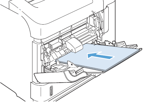

3. 용지를 용지함에 넣습니다. 적재된 용지가 탭 아래에 있으며 최대 높이 표시를 초과하지 않게 합니다.

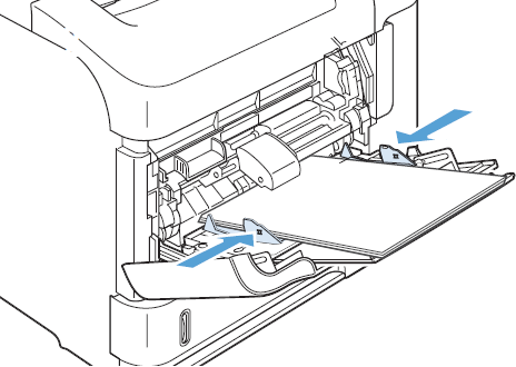

4. 측면 조정기를 조정하여 용지 더미에 살짝 닿되 용지가 접히지 않게 합니다.

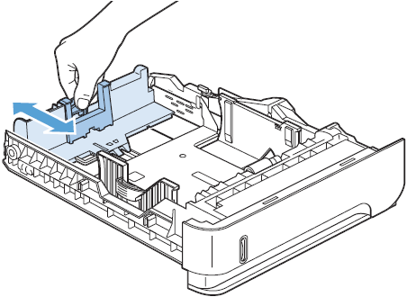

1. 용지함을 빼내고 살짝 위로 들어올려 제품에서 분리합니다.

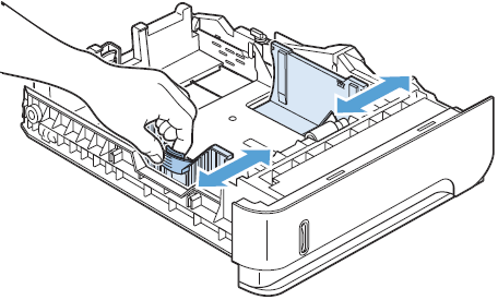

2. 왼쪽 조정기에 있는 분리 레버를 손 끝으로 집어 해당 용지 크기 위치에 옮겨 놓습니다.
3. 용지함의 뒤쪽 조정기에 있는 분리 레버를 손끝으로 집어 해당 용지 크기 위치로 옮겨 놓습니다.

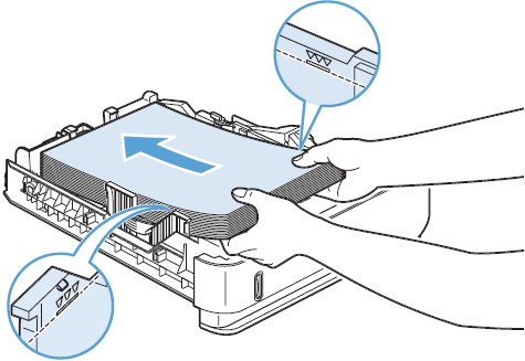

4. 용지를 용지함에 넣으십시오. 용지 더미의 네 모서리가 접혀 있지 않아야 하며, 최대 높이 표시를 넘지 않게 용지를 넣습니다.

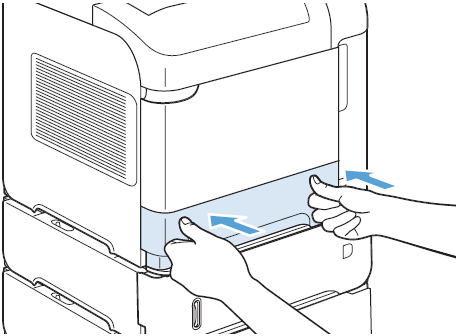

5. 용지함을 제품에 확실히 끼웁니다.
