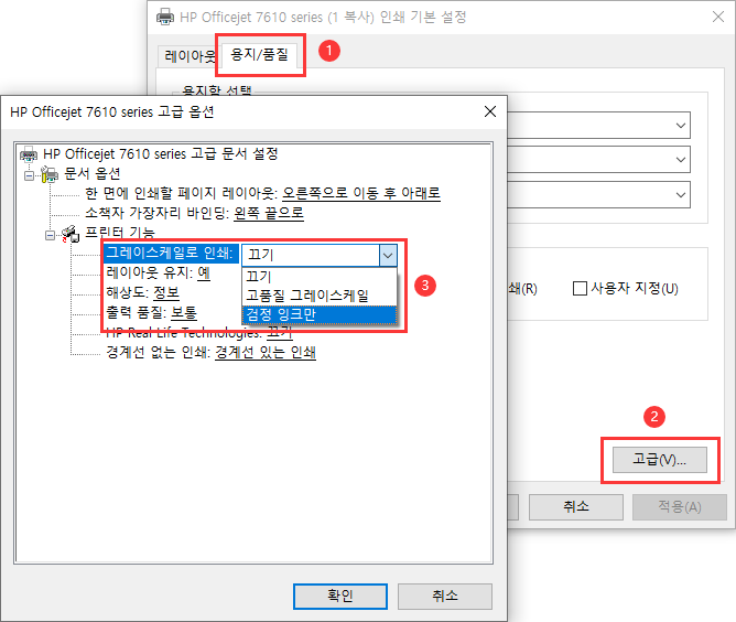

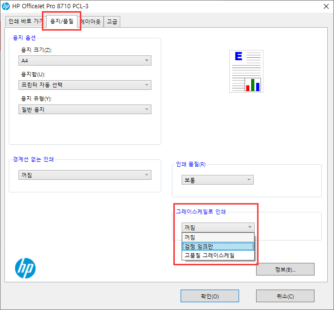

2. 인쇄 기본 설정의 용지/품질에서 흑백 모드를 사용할 수 있습니다.
컬러 잉크를 절약하기 위한 목적이라면 검정 잉크만을 사용합니다. 고품질 그레이스케일은 CMYK을 모두 사용하기 때문에 시각(視覺)적으로만 흑백/그레이스케일로 인쇄됩니다.
일부 프린터는 인쇄 기본 설정의 용지/품질에서 고급을 누른 다음 흑백/그레이스케일 모드를 설정할 수 있습니다.
