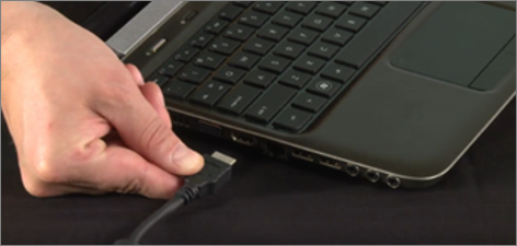

2. 노트북에 장착 된 USB장치 및 다른 외부장치를 제거 하여주세요.

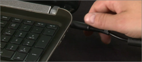

3. 노트북의 전원어댑터를 분리합니다.

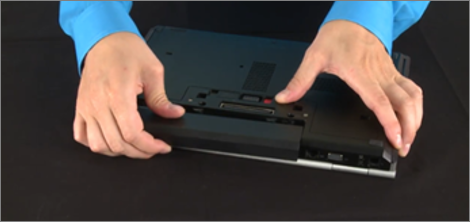

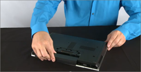

4. 배터리를 제거합니다. (배터리를 분리할수 없는 제품은 다음 단계를 진행합니다.)
