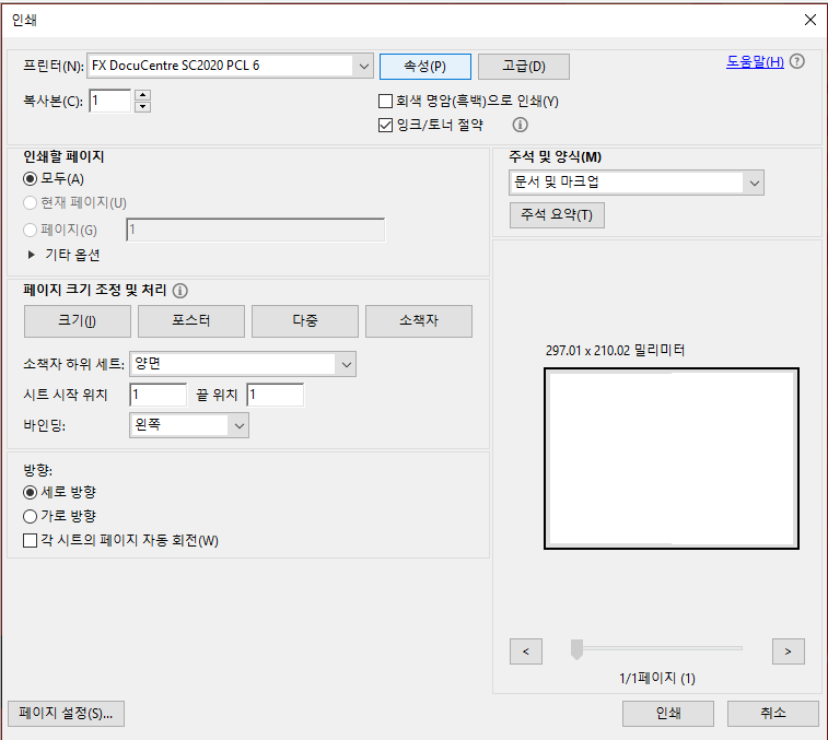

A. Adobe Acrobat

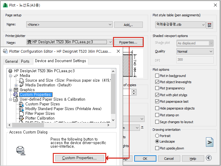

B. Auto CAD

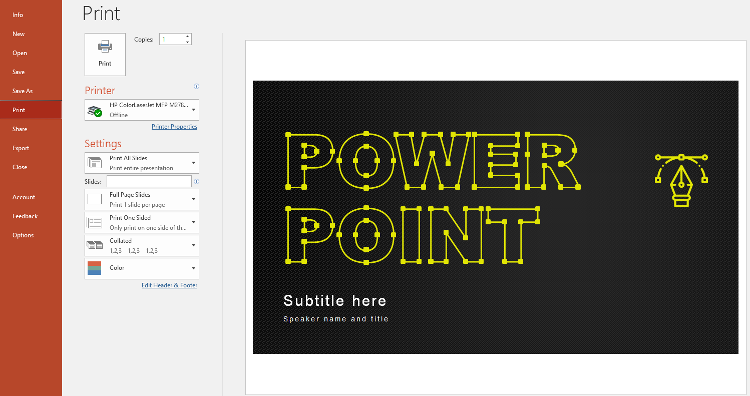

C. PowerPoint

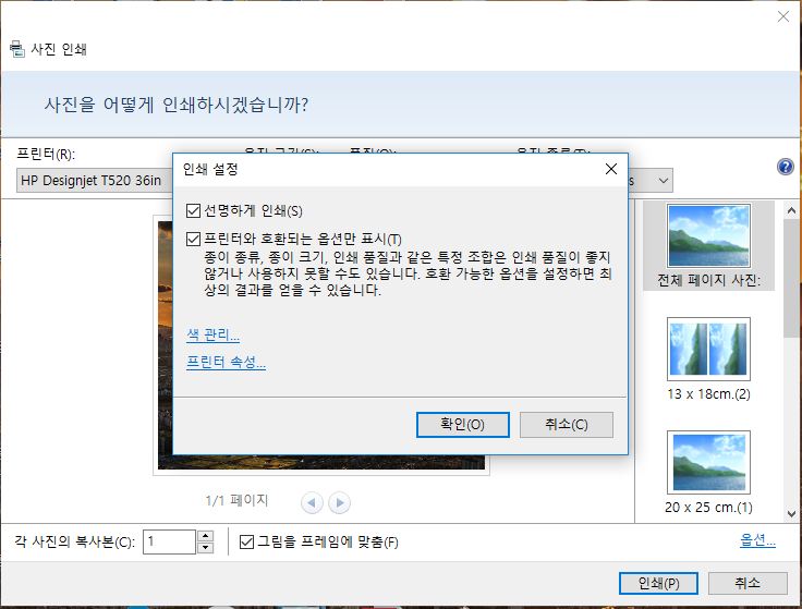

D. windows 사진인쇄

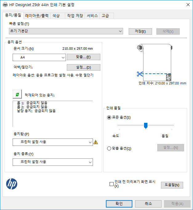

2. 응용 프로그램에서 프린터속성으로 들어오면 아래와 같은 [인쇄기본설정] 창이 뜹니다.

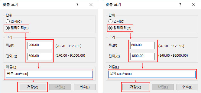

-아래와 [용지품질]탭에서 용지옵션에서 맞춤버튼을 클릭
-단위는 밀리미터 선택, 크기는 아래와 같이 원본200*600, 실제600*1800 2가지로 맞춤크기 저장 (원본크기는 실제 출력하는 프로그램에서 문서의 가로 세로를 의미합니다)

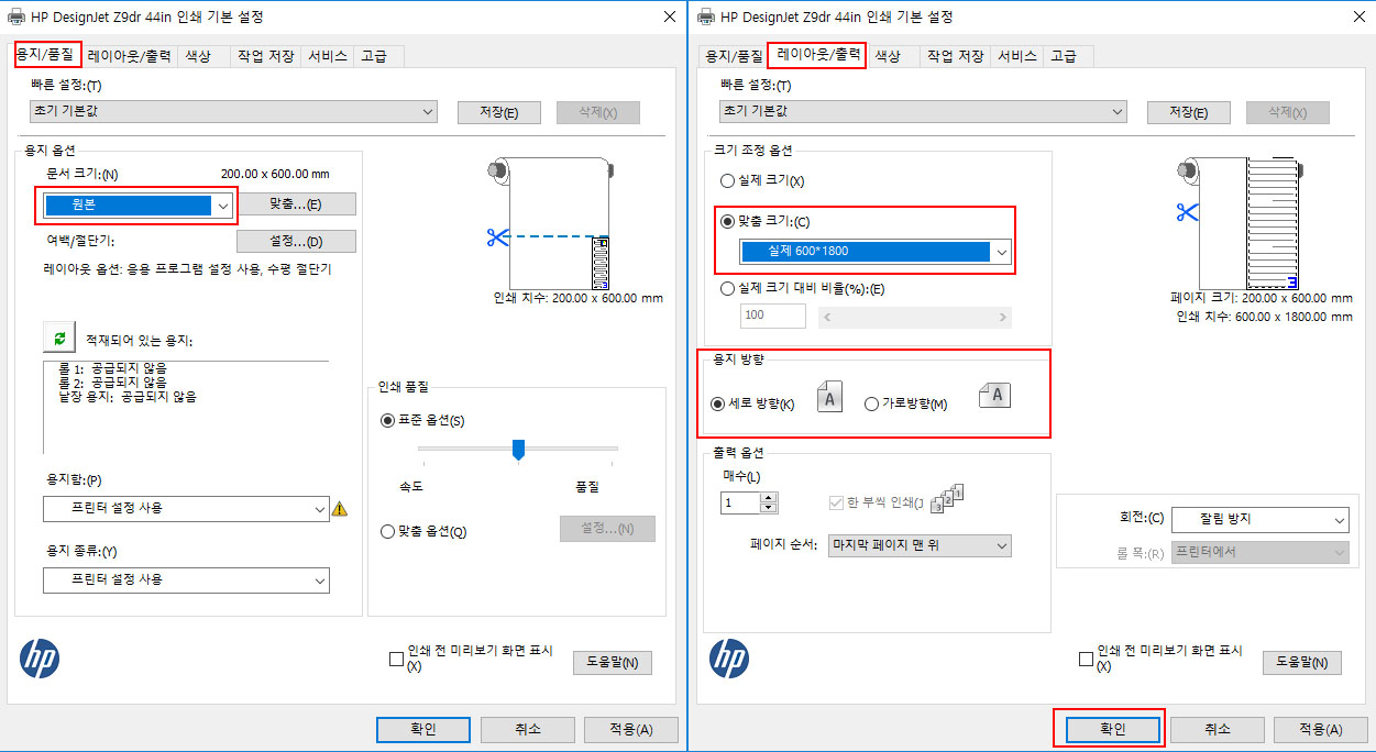

-아래와 같이 [용지품질]탭에서 용지크기는 원본 200*600 지정
-[레이아웃/출력]탭 맞춤크기는 실제 600*1800 지정, 용지 방향은 작업한 문서 방향으로 선택 후 확인을 클릭
