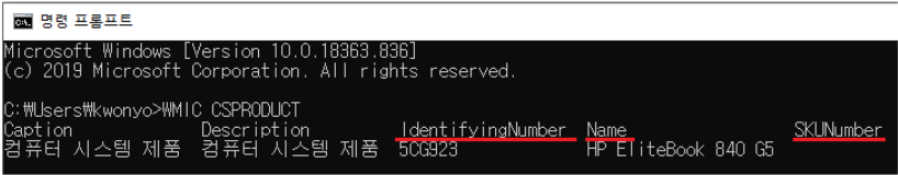

방법1. 명령어 확인 방법
1. 키보드에서 [윈도우 로고키]와 [R]키를 동시에 입력합니다.
2. [cmd]를 입력하고 [확인]을 선택합니다.
3. [WMIC CSPRODUCT]이라고 입력을 하고 [엔터키]를 입력합니다.
그러면 결과에서 IdentifyingNumber에서 시리얼 번호를 , Name에서 제품 명칭을
그리고 SKUNumber가 표시됩니다.
[참고] SKUNumber는 표시가 안되는 경우가 있음

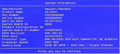

방법4. BIOS 사용
1. 컴퓨터를 종료합니다.
2. 전원 버튼을 누르자 마자 시작 메뉴가 표시될 때까지 Esc 키를 여러 번 누릅니다.
3. F1 키를 누르거나 시작 메뉴에서 시스템 정보를 선택합니다.
제품 정보가 표시됩니다.

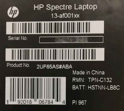

방법5. 제품 외관에서 찾기
컴퓨터 또는 배송 상자에서 제품 이름과 번호를 찾습니다. 일반적인 위치는 아래 그림과 같습니다.
노트북 바닥:
배터리 슬롯 내부:
컴퓨터 배송상자 겉면:
받침대:
