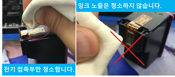

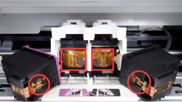

2. 카트리지의 회로판, 칩(메모리 태그)이 오염 되었거나 손상되었을 수 있습니다.
카트리지의 회로판, 칩(메모리 태그)이 오염되면 프린터에서 정확한 카트리지 정보를 식별할 수 없습니다. 보풀이 없는 천이나 탈지면으로 메모리 태그를 깨끗하게 청소한 다음 카트리지를 다시 설치합니다.
제품별 잉크 카트리지 전기 접촉부(회로판, 메모리 태그) 청소 방법

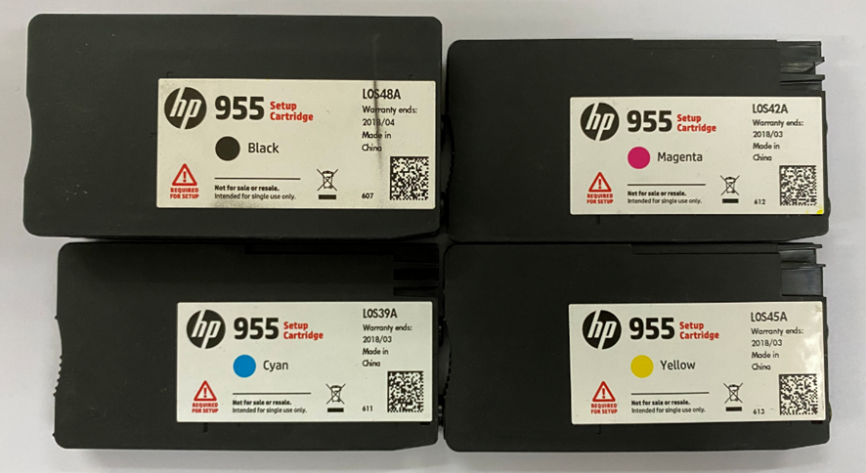

4. Setup Cartridge을 설치했을 수 있습니다.
다른 프린터에서 사용했던 Setup Cartridge을 설치했을 수 있습니다. Setup Cartridge는 새 프린터와 함께 제공되는 프린터 초기 설정을 위한 특수 카트리지이며, 다른 프린터에서 사용했던 Setup Cartridge을 설치하면 오류가 발생할 수 있습니다.
다른 프린터에서 사용하지 않고 초기 설치만 하더라도 오류가 발생할 수 있습니다.
특히 해외 병행 수입 제품은 한국 국내에서 호환되는 카트리지를 구매하기 어렵기 때문에 무한 잉크 시스템으로 개조된 프린터에서 남은 Setup Cartridge을 구매 및 사용하여 소모품 인식 오류가 발생한하는 경우가 많습니다.
SETUP 잉크 카트리지 사용과 관련 오류(FAQ)
【보기】
Setup 잉크 카트리지는 라벨에 빨강색으로 Setup Cartridge 문구가 인쇄되어 있습니다.
