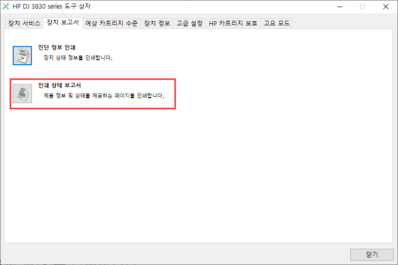

+프린터 상태 보고서/소모품 상태 보고서
1. HP DeskJet 프로그램(길잡이, 솔루션 센터)을 실행합니다.
2. 프린터 유지 관리, 또는 잉크 잔여량 아이콘을 눌러 도구 상자를 실행합니다.
3. 장치 보고서에서 인쇄 상태 보고서를 인쇄합니다.

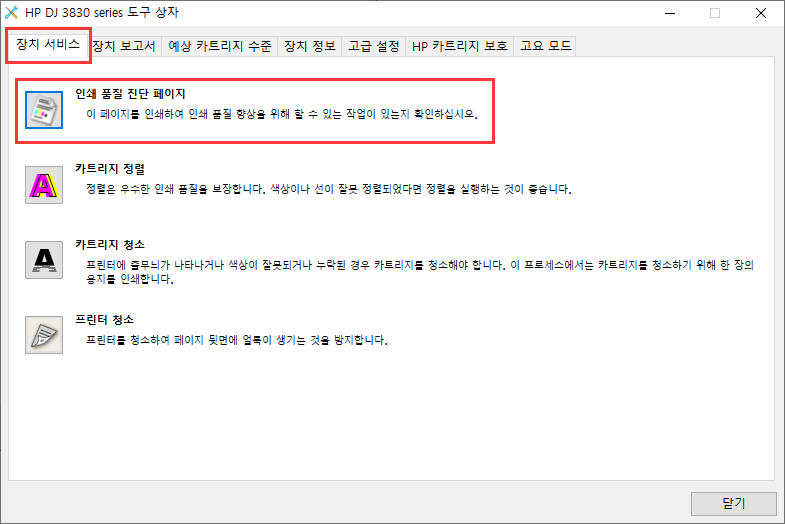

+인쇄 품질 보고서/진단 페이지
3. 장치 서비스에서 인쇄 품질 진단 페이지를 인쇄합니다.
