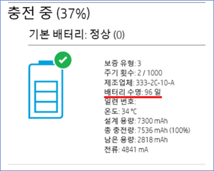

문의 내용
어제 노트북을 구매하고 확인 중 HP SUPPORT ASSISTANT의 배터리 고급정보에서 배터리 수명 이 96일로 표기됩니다.
해당 제품이 신제품인지 확인해주세요.
upfile
해결책
배터리 수명 은 [배터리가 제조된 시기부터 현재까지의 날짜]입니다.
배터리가 제조된 날짜에서 판매된 날짜는 차이가 있으므로 해당 수치는 0이 아닌 부분은 정상입니다.

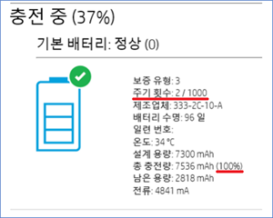

HP 는 배터리의 충 방전 횟수 를 기준으로 수명을 결정합니다.
주기 횟수 에 몇 번 충전이 되었는지 확인을 해주시기 바랍니다.
또한, 총 충전 량 이 설계용량 에 100%로 가까운 수치라면, 새 배터리로 판단해도 됩니다.

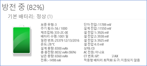

[ 참고] HP 배터리 고급 정보 항목 설명
upfile
- 충전됨 또는 방전 중 : 충전 량은 배터리가 완충까지 충전된 수준을 나타냅니다. 전원 코드가 컴퓨터에 꽂혔으면 "충전됨"으로 표시되고 전원 코드가 뽑혔으면 "방전 중"으로 표시됩니다.
- 기본 배터리 : 기본 배터리의 테스트 결과를 요약합니다.
- 보증 종류 : 배터리의 보증에 대해 기술합니다.
- 주기 수 : 배터리를 완전히 방전시키고 충전할 수 있는 횟수입니다. 이 예에서 배터리는 1,000회 중 56회 충전 및 방전되었습니다.
- 제조업체 : 배터리 제조업체를 나타내는 코드가 표시됩니다.
- 배터리 수명 : 배터리가 제조된 이후의 일수입니다.
- 일련 번호 : 배터리의 일련 번호입니다.
- 온도 : 배터리의 온도입니다.
- 설계 용량 : 배터리의 설계된 충전 용량을 표시합니다.
- 완충 용량 : 완충 되었을 때의 배터리 용량을 표시합니다.
- 남은 용량 : 백분율(%) 대신 밀리암페어(mAh) 단위로 배터리 잔량을 표시합니다.
- 전류 : 방전 전류로서, 밀리암페어(mA)로 나타냅니다. 컴퓨터가 AC 전원을 사용하면 전류는 "0 mA"로 표시됩니다.
- 단자 전압 : 배터리 단자에서 출력되는 전압입니다.
- 설계 전압 : 배터리의 설계 전압을 표시합니다.
- 셀 전압(1-4) : 각각의 배터리에는 최대 4개의 셀이 있습니다. 셀 전압은 각 개별 셀의 용량을 나타냅니다. 셀 전압 항목 중 하나 이상이 "0mV" 경우, 배터리에는 3개 이하의 셀이 포함된 것입니다.
- 상태 : 서비스 기술자에 대해 추가 배터리 상태 정보를 나타내는 코드를 제공합니다.
- AC 전원 : 전원 코드가 연결되었으면 "예"를 표시하고 전원 코드가 컴퓨터에서 뽑혔으면 "아니요"를 표시합니다.
- CT 번호 : 이 번호는 배터리의 바코드에 인쇄된 식별 번호입니다.
- 보조 배터리 : 다른 배터리의 유무를 나타냅니다.
