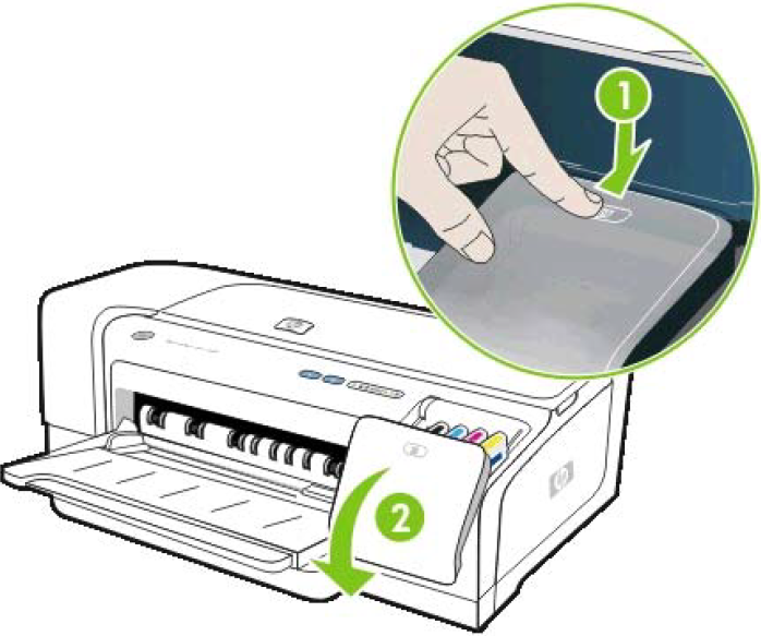

1. 제품 전원이 켜져 있는지 확인합니다.
2. 잉크 카트리지 덮개를 눌렀다 놓아 엽니다.

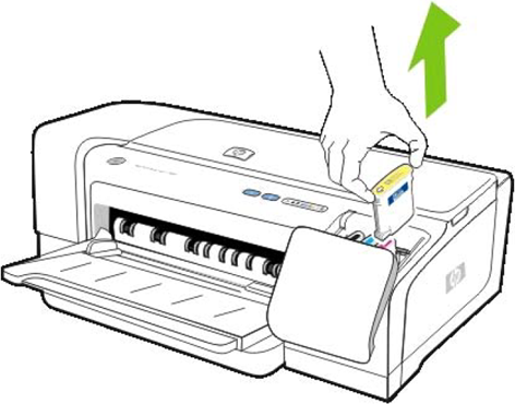

3. 교체하려는 잉크 카트리지를 엄지와 집게 손가락으로 단단히 잡고 당겨서 제거합니다.

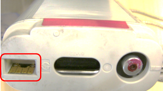

2. 전기 접촉부는 잉크 카트리지의 작은 금색 점입니다. 마른 면봉 또는 보풀 없는 천으로 접촉부만 닦아냅니다.
참고: 구(舊)형 카트리지, 모조된 카트리지, 무한 잉크 시스템으로 개조된 카트리지는 메모리 칩이 보이지 않을 수 있습니다.
