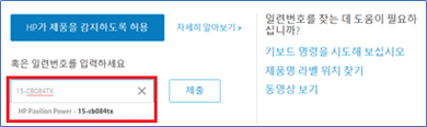

2. 사용하는 제품 종류에서 “노트북”을 선택합니다.
3. 제품 명칭을 기입하고 “제출”을 선택합니다.
[ 참고] 모델명은 제품 번호만 기입 해주시면 되겠습니다 .
예: 840 G1, 15-CB084TX
