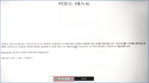

6. [한 번 실행]을 선택합니다.

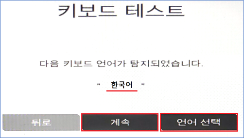

7. 언어가 한국어로 되어 있으면 [계속]을 선택합니다.
만약 다른 나라 언어로 되어 있는 경우는 [언어 선택]을 선택하여 한국어를 선택합니다.

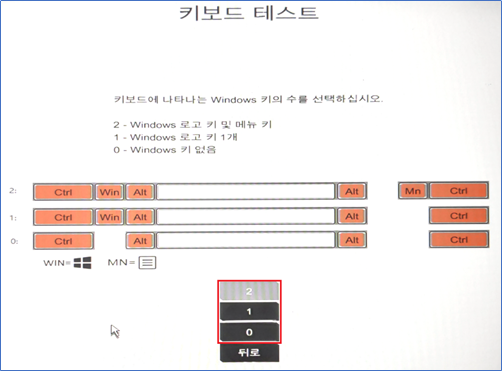

9. 키보드에 조합키 [Ctrl], [Win로고키], [Alt], [Menu]키 배열에 따라 맞는 종류를 선택합니다.
10. 키보드 테스트 설명이 표시됩니다. [확인]을 선택합니다.
