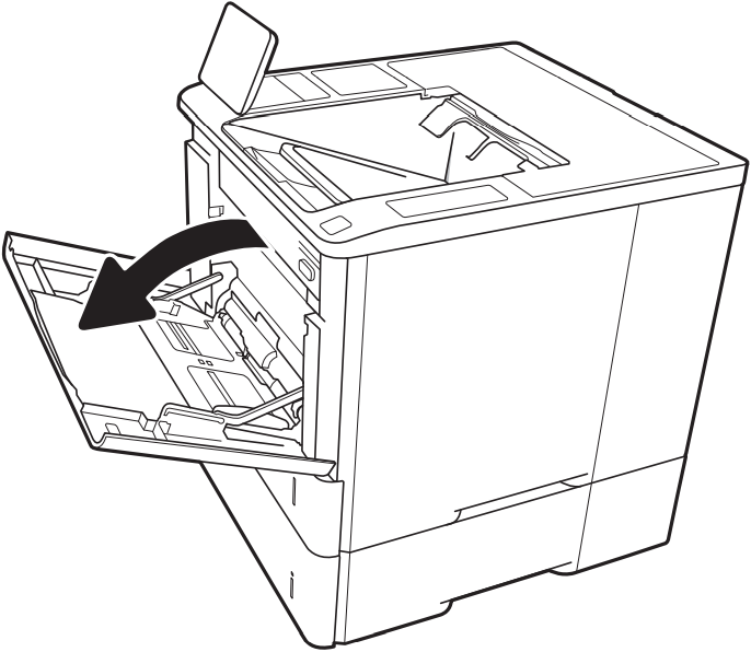

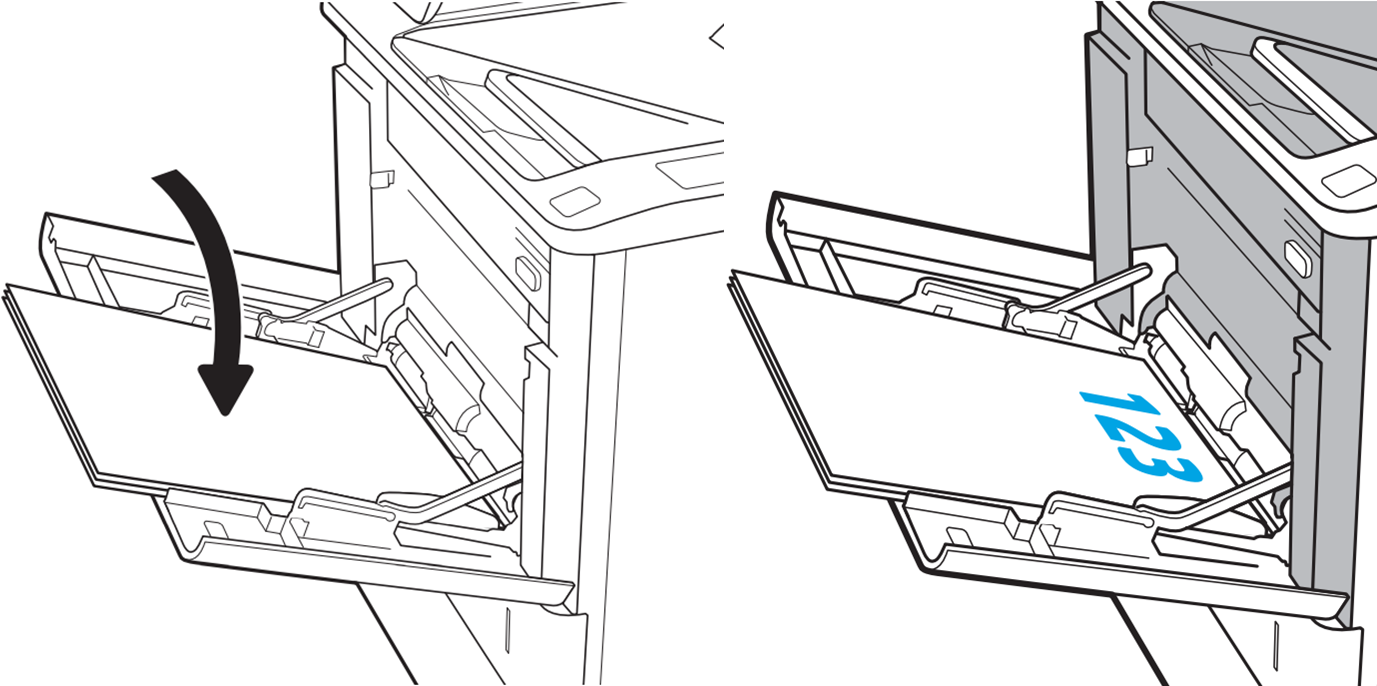

1. 용지함 1 양쪽에 있는 손잡이를 잡고 앞으로 당겨서 엽니다.

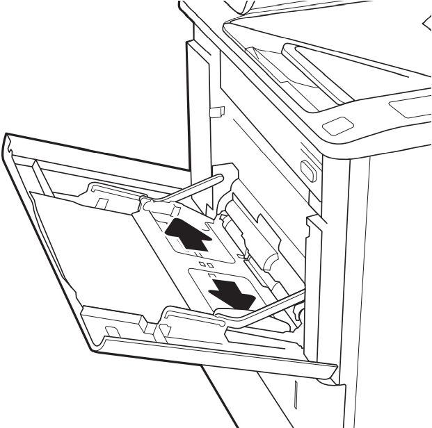

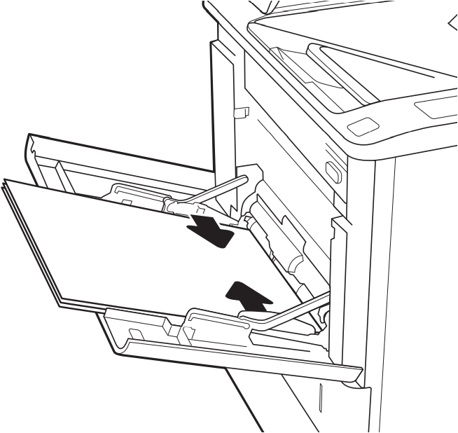

2. 파란색 조정 걸쇠를 조이고 사용 중인 용지 크기에 맞게 조정대를 밀어 용지 폭 조정대를 조정합니다.

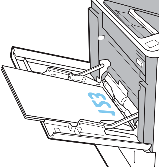

3. 인쇄 면이 위로 향하도록 용지함에 용지를 넣습니다. 용지가 용지 조정대 적재선 아래에 있어야 합니다.
4. 옆면 용지 조정대가 용지 더미에 살짝 닿아 용지가 휘지 않을 정도로 조정합니다.
참고: 수동 양면 인쇄를 진행할 경우 인쇄면 아래로 상단 가장자리가 프린터에 먼저 들어가게 넣습니다.

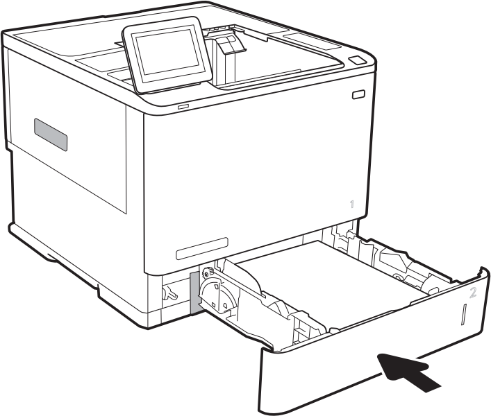

+용지함2와 옵션 500 매 용지함에 용지 넣기
다음은 용지함 2 및 선택 사항으로 제공되는 550매 용지함에 용지를 넣는 방법에 대한 설명입니다. 이 용지함은 75g/m2(20파운드) 용지를 최대 550매까지 넣을 수 있습니다.
참고: 500 매 용지함에 용지를 넣는 절차는 용지함 2 에 넣는 방법과 동일합니다. 용지함 2 만 여기에 표시됩니다.

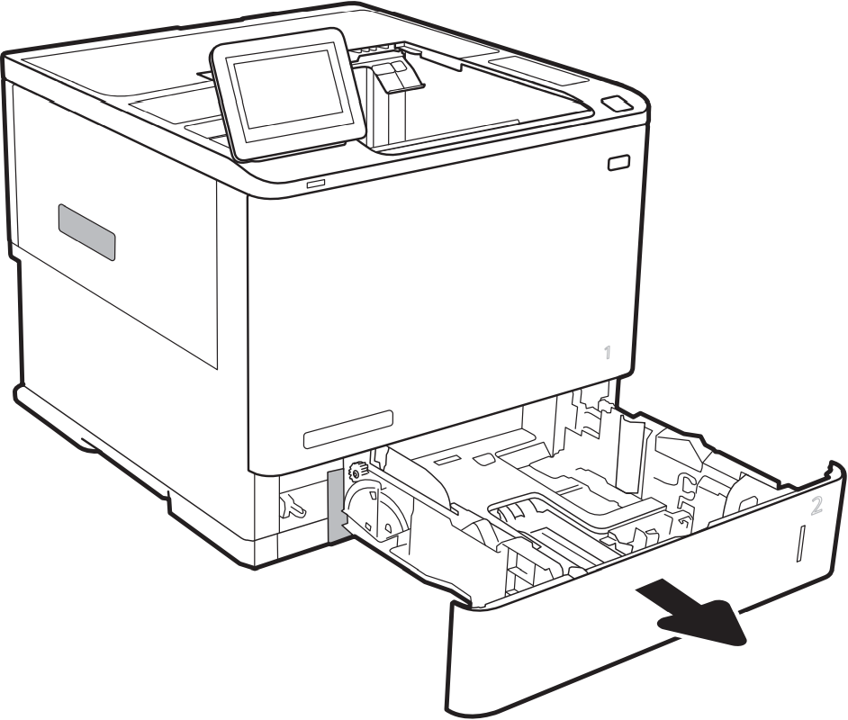

1. 용지함을 빼내고 살짝 위로 들어올려 제품에서 분리합니다.
참고: 해당 용지함을 사용 중일 때는 열지 마십시오.

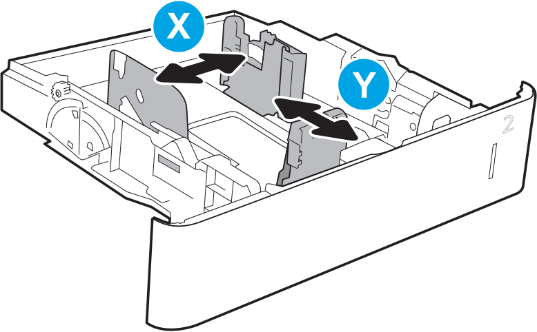

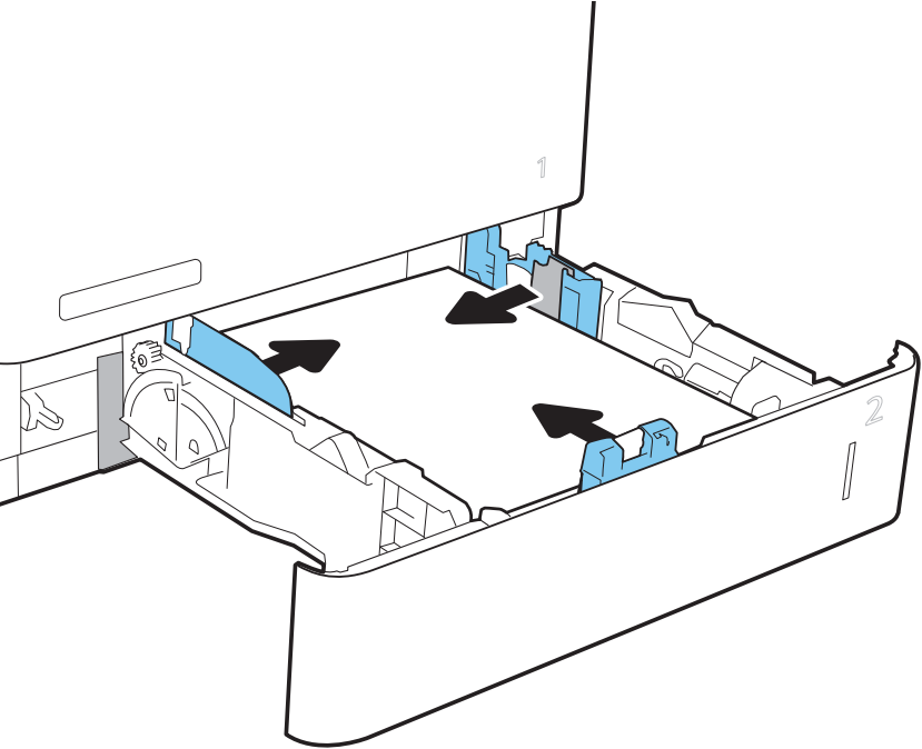

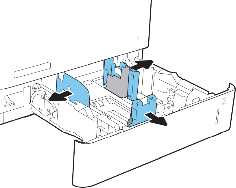

2. 파란색 조정 걸쇠를 조이고 사용 중인 용지 크기에 맞게 조정대를 밀어 용지 길이 조정대와 용지 폭 조정대를 조정합니다.
3. 용지함에 용지를 넣습니다. 조정대가 용지 더미에 닿지만 용지가 휘어지지 않는지 확인합니다.
참고: 용지 걸림을 방지하려면 용지함을 너무 꽉 채우지 마십시오. 용지 묶음의 위쪽이 용지함 가득 참 표시기 아래에 있는지 확인하십시오. 용지함을 제대로 조정하지 않으면 인쇄 도중 오류 메시지가 나타나거나 용지 걸림이 발생할 수 있습니다.
4. 용지함을 닫습니다.

6. 표시된 용지 크기 및 종류가 정확하지 않으면 수정을 선택하여 다른 용지 크기 또는 종류를 선택하십시오. 맞춤 크기 용지의 경우 제품 제어판에 메시지가 표시될 때X 및 Y 치수를 지정해야 합니다.
