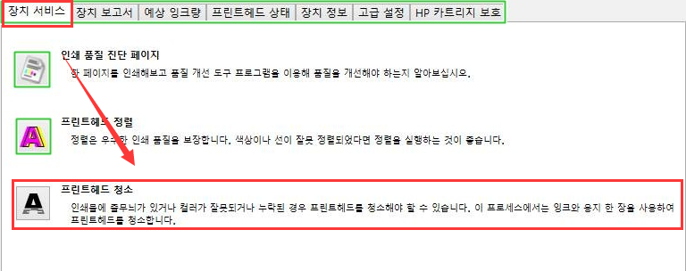

길잡이에서 프린터 헤드를 청소 방법
1. 길잡이 아이콘 을 클릭합니다 .
2. 예상 잉크량 을 클릭합니다 .
3. 장비서비스 를 클릭 후 헤드 청소 아이콘 을 클릭합니다 .
