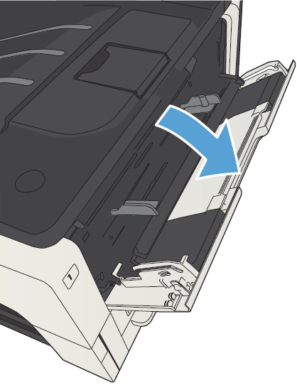

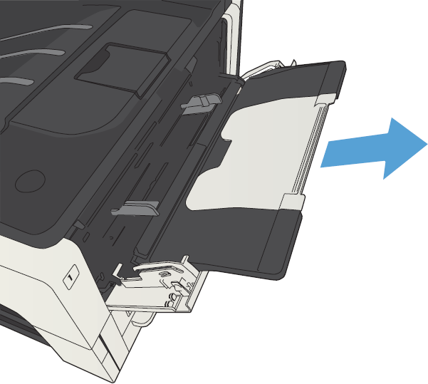

1. 용지함 1 을 엽니다.
2. 용지 지지대를 당겨 꺼냅니다.

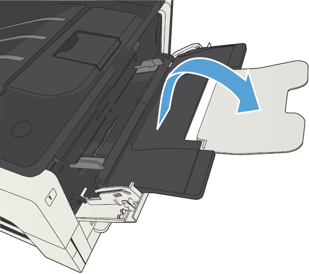

3. 레터 또는 A4 크기보다 큰 용지의 경우 확장판을 폅니다.

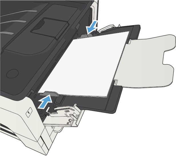

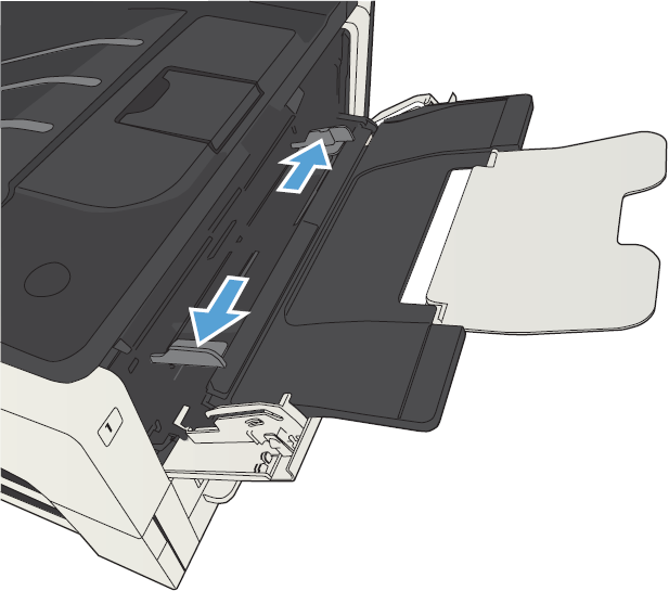

4. 용지 폭 조정대를 용지 폭보다 넓게 밉니다.

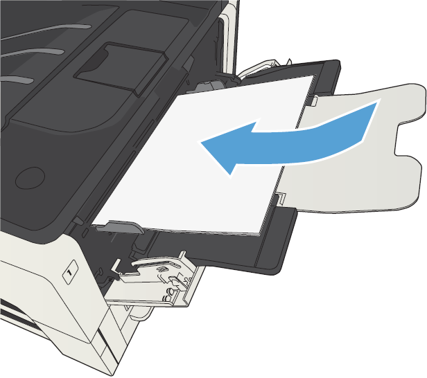

5. 관련 용지를 용지함에 넣습니다. 적재된 용지가 탭 아래에 있으며 최대 높이 표시를 초과하지 않게 합니다.
6. 용지 측면 조정기를 조정하여 용지 더미에 살짝 닿되 용지가 접히지 않도록 합니다.

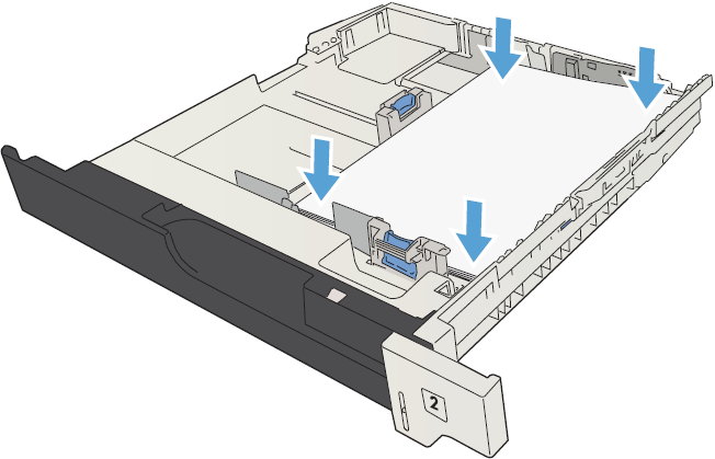

+용지함2와 용지함 3에 용지 넣기

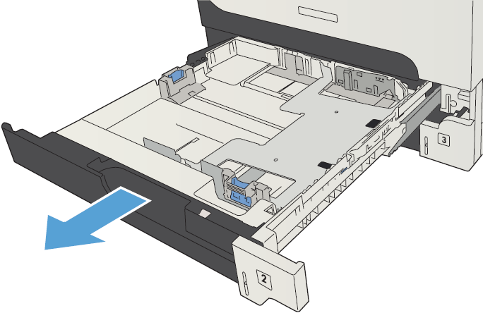

1. 용지함을 엽니다.

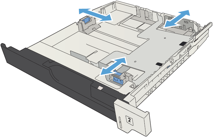

2. 용지 정대를 올바른 용지 크기에 맞게 조정합니다.

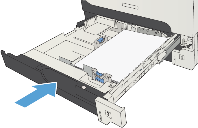

3. 관련 용지를 용지함에 넣습니다. 용지 더미의 네 모서리가 접혀 있지 않아야 하며, 높이 한계 표시선을 넘지 않도록 용지를 넣어야 합니다.
4. 용지함을 닫습니다.

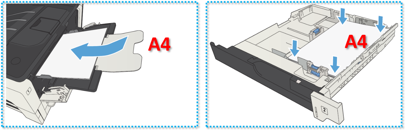

+A4와 A3용지 적재 방향
레터, A4, A5, B5, Executive, 16K용지는 긴 가장자리가 제품(용지 급지 방향)에 먼저 들어가게 넣고, A3, B4, 11 x 17, 리갈, Oficio 8.5 x 13용지는 짧은 가장자리가 제품(용지 급지 방향)에 먼저 들어가게 넣습니다.
주의: A4용지를 정확하게 적재하지 않으면 용지 걸림이나 용지 크기 불일치 오류가 발생할 수 있습니다.
