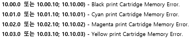

+10.XX.YY Supply Memory Error (소모품 메모리 오류)
10.XX.YY Supply Memory Error는 소모품 메모리 오류입니다.

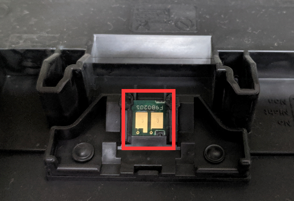

3. 카트리지에 메모리 태그가 있는지 확인합니다. 메모리 태그가 손상되었거나 이탈되었을 수 있습니다.

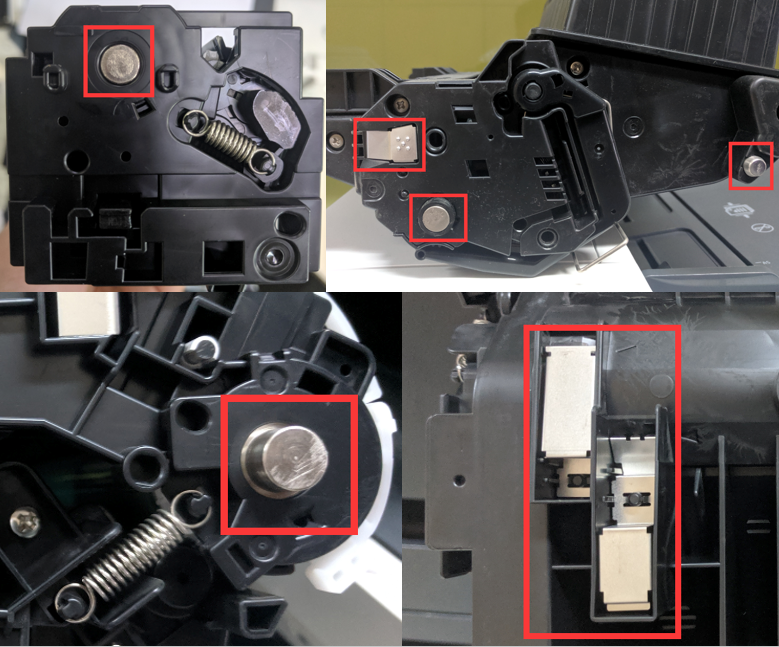

4. 메모리 태그를 청소합니다. 보풀이 없는 천이나 탈지면으로 메모리 태그를 닦습니다.
5. 카트리지 측면과 하단부의 금속 접촉부도 함께 닦습니다. 보풀이 없는 천이나 탈지면으로 금속 접촉부를 닦습니다.
이미지 드럼은 닦거나 손으로 만지면 손상되거나 인쇄 품질에 영향 줄 수 있습니다.

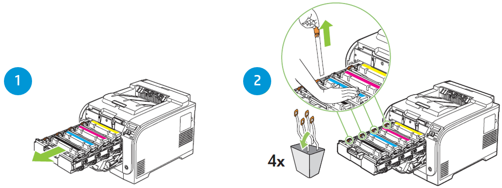

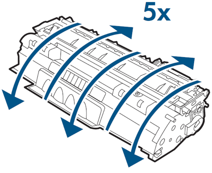

+카트리지에서 운송 고정 장치 제거
Remove Shipping Lock From XXX Cartridge
1. 카트리지의 보호 테이프를 제거합니다.
2. 카트리지의 양쪽을 잡고 잘 흔든 다음 프린터에 다시 설치합니다.

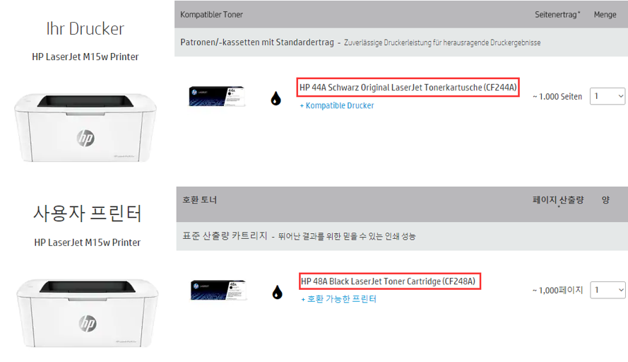

1. 호환되는 카트리지가 설치되었는지 확인합니다.
2. 병행 수입으로 구매한 해외 제품은 한국 국내에서 공식 판매되는 소모품과 호환되지 않을 수 있습니다.

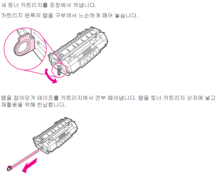

+카트리지 보호 테이프 제거되지 않음
새 토너 카트리지를 설치할 때 보호 테이프를 제거했는지 확인합니다.
