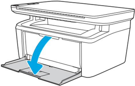

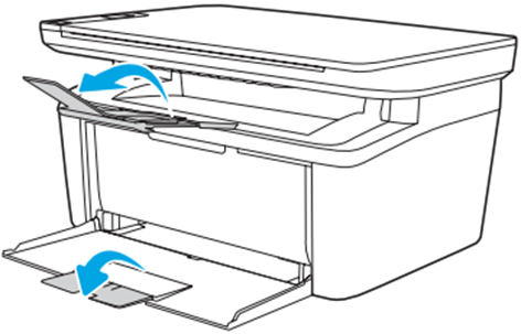

1. 입력 용지함을 엽니다.

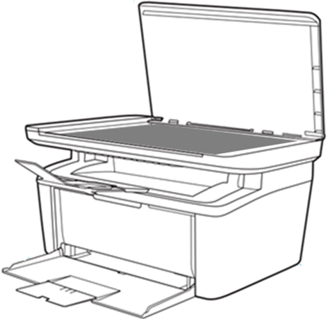

2. 입력 용지함과 출력 용지함 확장대를 펼칩니다.

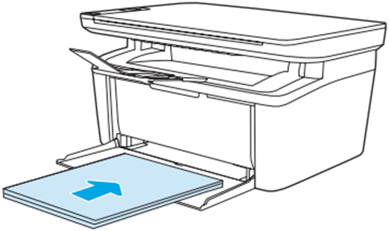

3. 입력 용지함에 인쇄면이 위로, 맨 위가 앞으로 향하도록 용지를 넣습니다.

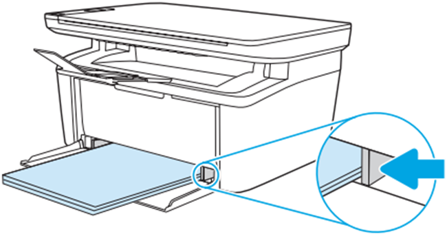

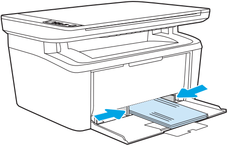

4. 용지가 눌리게 조정대를 안쪽으로 조정합니다.
참고: 용지가 구부러지지 않게 용지 가장자리에 살짝 닿을 정도로 조절합니다.

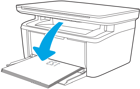

2. 수동 양면
출력함에서 인쇄된 용지를 꺼내어 용지 방향을 그대로 유지한 채 인쇄된 면이 아래로 향하게 용지함에 다시 넣습니다.
