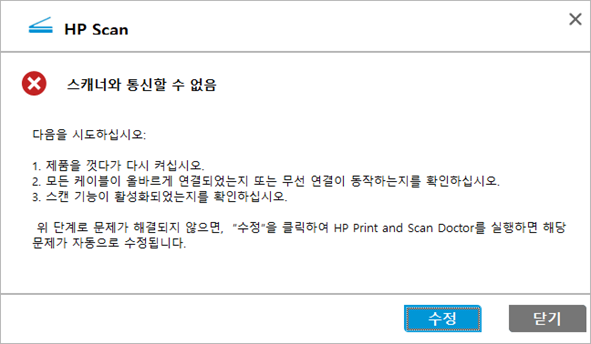

HP 프린터를 사용할 때 갑자기 인쇄가 안 되거나, 또는 스캔 기능을 사용할 때 스캐너와 통신할 수 없는 문제가 발생하면 IP 주소를 업데이트하는 방법으로 문제를 해결해 볼 수 있습니다.
예) 스캐너와 통신할 수 없음

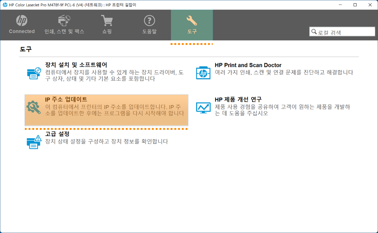

2. 컴퓨터의 바탕화면에서 길잡이(솔루션 센터) 프로그램을 실행합니다.
3. 유틸리티(도구)에서 IP주소 업데이트를 선택합니다.

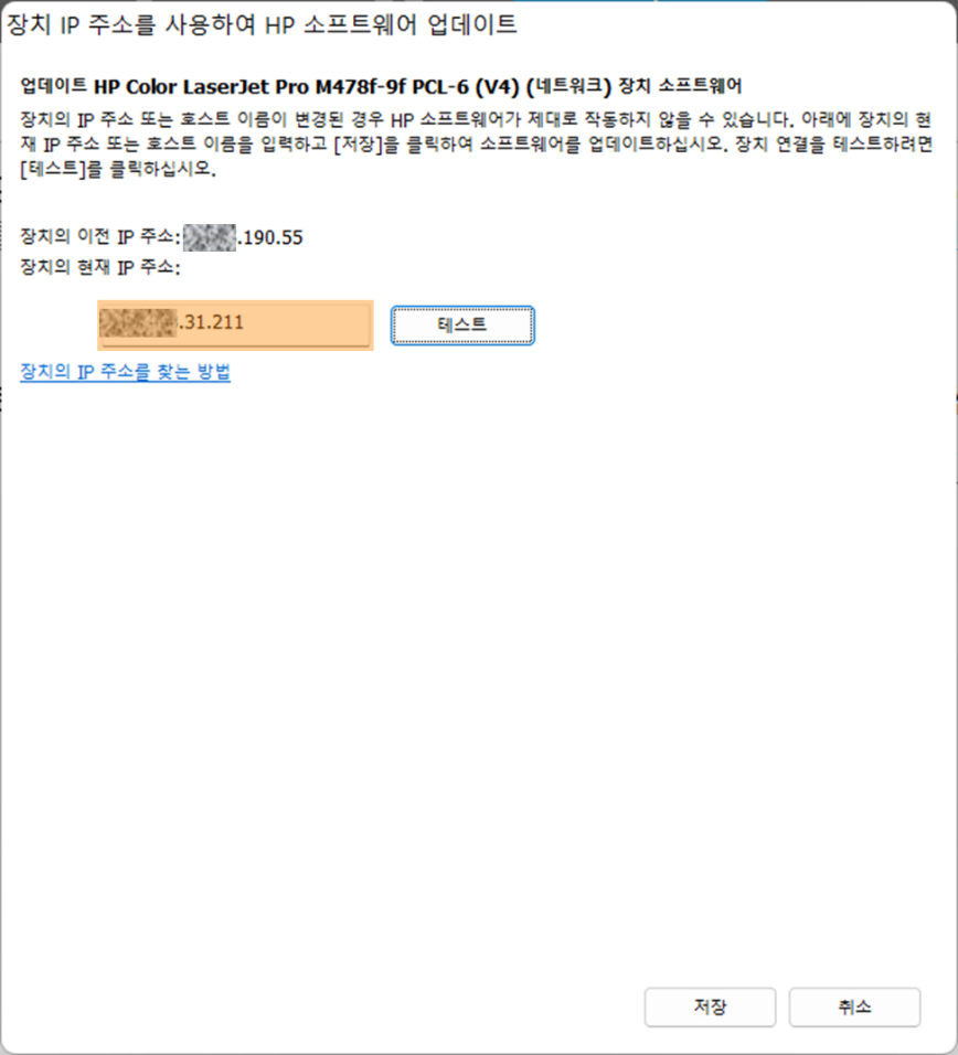

4. 프린터의 새 IP주소를 입력합니다.

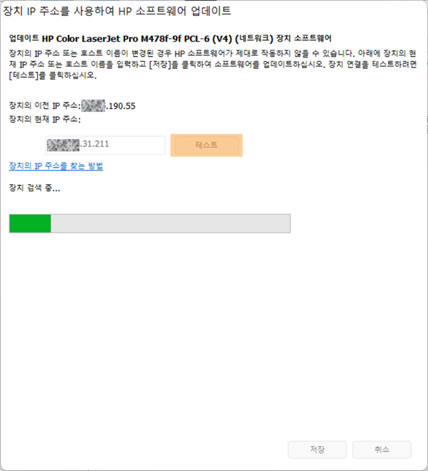

5. 테스트를 눌러 새 IP 주소로 프린터와 통신할 수 있는지 확인합니다.

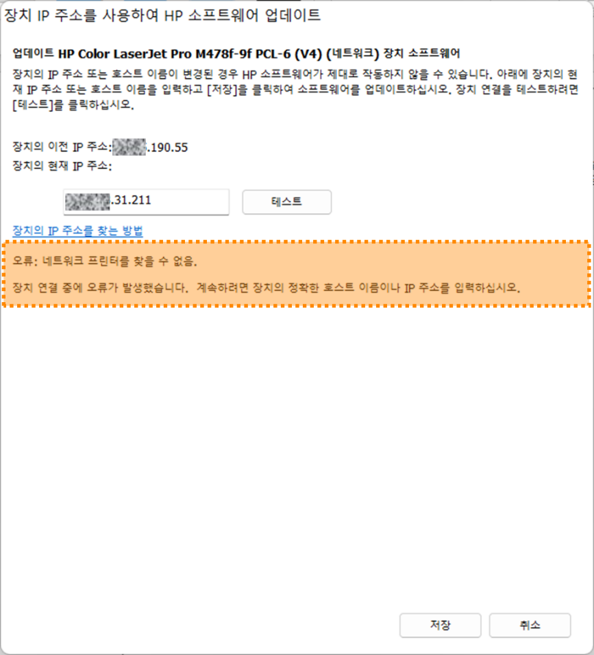

주의: 새 IP 주소로 프린터와 통신할 수 없다면 오류 메세지가 표시됩니다. 입력한 프린터 IP 주소가 정확한지, 프린터와 컴퓨터가 같은 공유기에 연결되었는지, 그리고 같은 IP 대역을 사용하는지 확인해야 합니다.

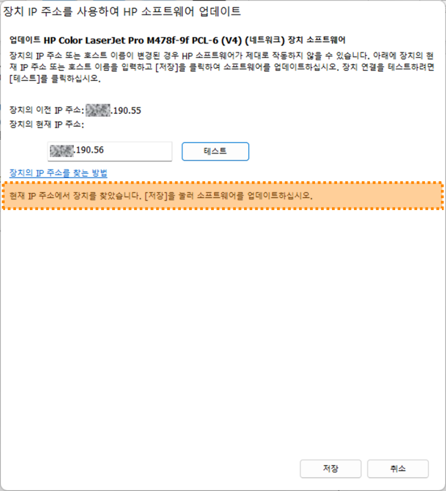

6. 프린터가 검색 되면 저장을 눌러 새 IP 주소를 업데이트합니다.
