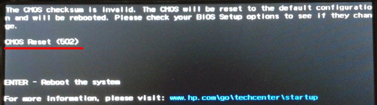

컴퓨터 시작할 때 CMOS Checksum에러 메시지가 표시됩니다.
Enter를 입력하면 넘어가지만, 계속 표시됩니다.
[에러 메시지]
The CMOS checksum is invalid.
The CMOS will be reset to the default configuration and will be rebooted.
Please check your BIOS Setup options to see if they changed.
CMOS Reset (502)
ENTER - Reboot the system
해결책
컴퓨터가 시작하는 과정에서 BIOS를 검사했을 때 문제가 발견되어 발생한 메시지입니다.
이 메시지가 뜨는 원인은 아래와 같습니다.
1. 메인보드에 RTC배터리가 방전되어, BIOS설정 유지를 위한 전원 공급을 하지 못하는 경우
2. 바이러스 같은 프로그램에 의해서 BIOS가 변형이 된 경우
이 문제를 해결하기 위해서는 다음 아래 같이 진행을 해볼 수 있습니다.
단계1. CMOS 정보 초기화 작업 진행
다음 아래의 링크를 통해서 CMOS정보를 초기화 작업을 진행합니다.
> C MOS 정보 초기화 작업 진행하기 <
단계2. RTC배터리 교체하기
다음 아래의 링크를 참고하여 RTC배터리 교체를 진행합니다.
> RTC배터리 교체하기 <
문제가 해결 안되는 경우
HP 서비스 센터에서 점검을 통하여 메인보드 BIOS점검을 받아야 합니다.
