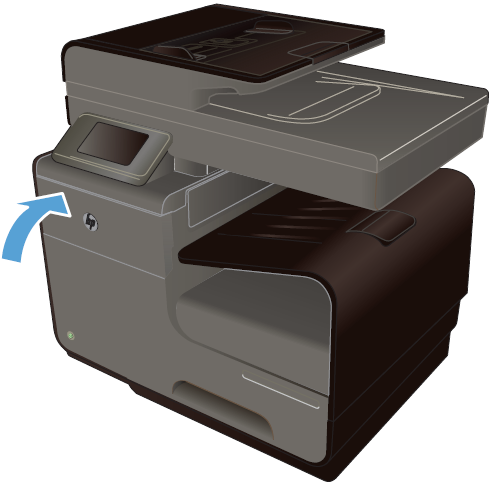

1. 제품 전원이 켜져 있는지 확인합니다.

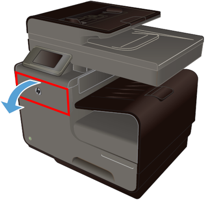

2. 잉크 카트리지 액세스 도어를 엽니다.

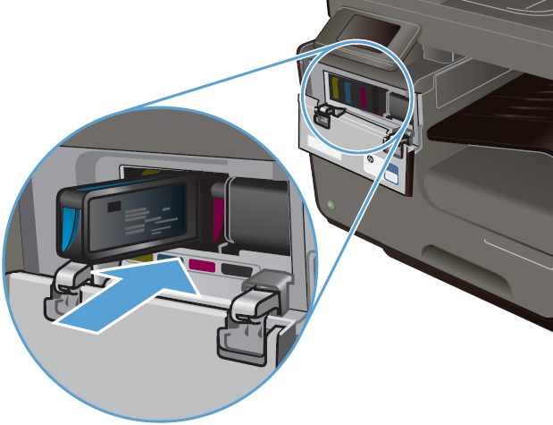

3. 교체하려는 잉크 카트리지를 찰칵 소리가 들릴 때까지 안쪽으로 밀어 잠금을 해제합니다.

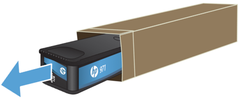

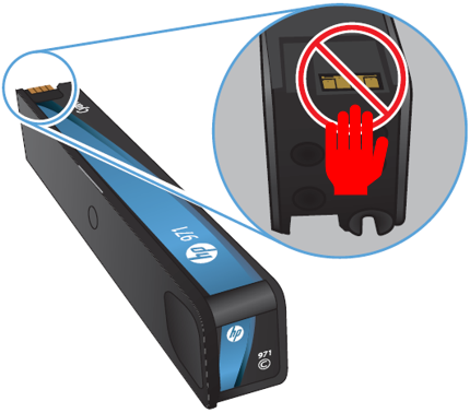

5. 새 잉크 카트리지의 포장을 개봉합니다.
주의: 잉크 카트리지의 금속 커넥터를 손으로 만지면 지문이 묻어, 카트리지 인식, 인쇄 품질 문제가 발생할 수 있습니다.

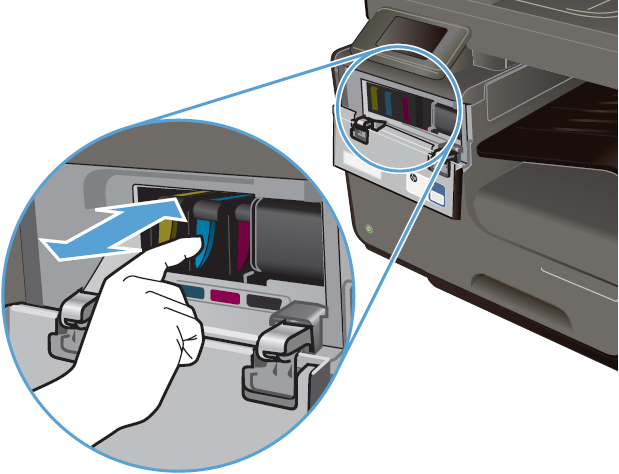

6. 새 잉크 카트리지를 제품에 삽입하고 찰칵 소리가 들릴 때까지 안쪽으로 밀어 잠금을 고정합니다.

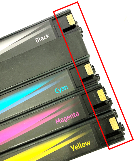

잉크 카트리지를 설치했지만 인식되지 않거나 잉크 시스템 오류 또는 기타 카트리지와 관련된 오류가 나타나면 카트리지 전기 접촉부(회로판)를 깨끗하게 청소해 볼 수 있습니다.
+카트리지 전기 접촉부 청소
주의: 청소 절차는 몇 분 이내로 완료해야 하며, 최대한 빠르게 잉크 카트리지를 프린터에 다시 설치합니다. 프린트 헤드 또는 잉크 카트리지가 손상될 수 있기 때문에 잉크 카트리지는 프린터 바깥에 30분 이상 두지 않는 것이 좋습니다.
1. 교체하려는 잉크 카트리지를 찰칵 소리가 들릴 때까지 안쪽으로 밀어 잠금을 해제합니다.
2. 잉크 카트리지의 가장자리를 잡고 뒤로 당겨 제거합니다.
3. 전기 접촉부는 잉크 카트리지의 작은 금색 점입니다. 마른 면봉 또는 보풀 없는 천으로 접촉부만 닦아냅니다.
