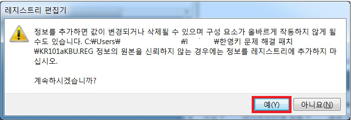

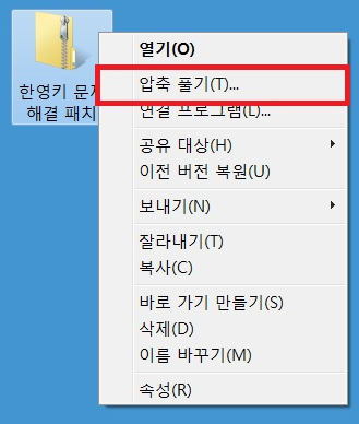

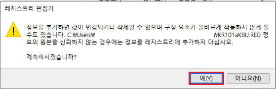

2. 다운로드 받은 [ 한영 키 문제 해결 패치. zip ] 파일의 압축을 해제합니다.

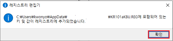

3. [ KR101aKBU.REG] 파일을 더블 클릭하여 실행합니다.
4. [레지스트리 편집기]경고 메시지가 표시되면 [ 예( Y)] 를 선택합니다.
5 . 레지스트리 추가 성공 메시지가 표시되면 [ 확인]을 선택합니다.

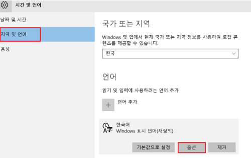

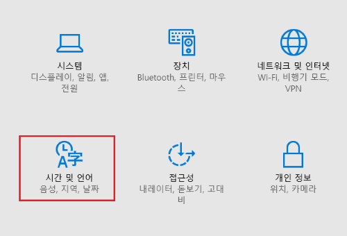

1 . 키보드에서 [ 윈도우 로고 키 ] 와 [ I ] 키를 동시에 입력하여 표시된 설정창에서 [ 시간 및 언어 ] 항목을 선택합니다.
2. [ 지역 및 언어 ] 에서 [ 한국어 ] 를 선택 후 [ 옵션 ] 을 선택합니다.

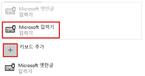

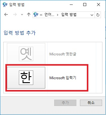

3. 키보드에서 [ Microsoft 입력기 ] 로 설정되어 있는지 확인합니다.

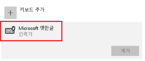

[참고] Microsoft 옛한글로 설정된 경우 설정된 경우
1 . 키보드 추가를 선택하고 [ Microsoft 입력기 ] 를 선택합니다.

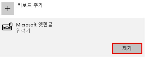

2. [ Microsoft 옛한글 ] 을 선택하고 [ 제거 ] 버튼을 선택합니다.

2. 다운로드 받은 [한영 키 문제 해결 패치.zip] 파일의 압축을 해제합니다.
3. [KR101aKBU.REG]파일을 더블 클릭하여 실행합니다.
4. [레지스트리 편집기]경고 메시지가 표시되면 [예(Y)]를 선택합니다.
5. 레지스트리 추가 성공 메시지가 표시되면 [확인]을 선택합니다.

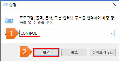

1 . 키보드에서 [ 윈도우 로고 키 ] 와 [R] 키를 동시에 입력합니다.
[ 실행]창이 표시되면 [control] 을 입력하고 [ 확인]을 선택합니다.

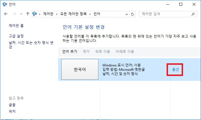

2. 제어판 오른쪽 윗부분에 [보기 기준]을 [큰 아이콘]으로 변경하고 [언어]를 선택합니다.
3. 리스트 중 [한국어]항목의 [옵션]을 선택합니다.
4. [입력 방법 추가]에 [Microsoft 입력기]가 있는지 확인합니다.
없으면 [입력 방법 추가]를 선택하여, [Microsoft 입력기]를 추가 해주시고,
[Microsoft 옛한글]이 있으면 [제거]를 해주세요.
[참고] 입력 방법 추가에서 [Microsoft 입력기 ]항목 선택화면

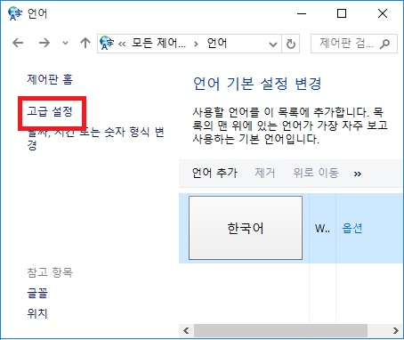

5. 다시 언어 선택화면이 돌아와서, 왼쪽 상단에 [고급 설정]을 선택합니다.
6. [기본 입력 방법 재설정]을 [한국어 – Microsoft 입력기]를 선택하고 [저장]을 선택합니다.

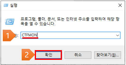

[참고] 한영 전환 입력 상자가 보이지 않는 경우
1 . 키보드에서 [ 윈도우 로고 키]와 [R] 키를 입력합니다.
2. 실행창에 [CTFMON] 을 입력하고 [ 확인]을 선택합니다.

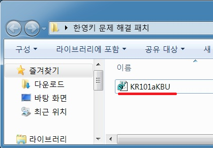

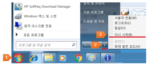

6 . 왼쪽 하단에 윈도우 시작 버튼을 선택하고, 시스템 종료 오른쪽 화살표를 선택하여 , [ 다시 시작]메뉴를 선택합니다.
7 . 시스템을 종료되면 다시 전원을 켜고, 한/영 키가 작동하는지 확인합니다.

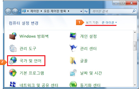

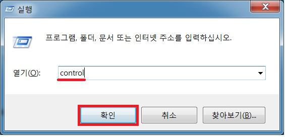

1 . 키보드에서 [ 윈도우 로고 키]와 [ R] 키를 동시에 눌러, 실행창이 표시되면 [control] 을 입력하고 [ 확인]버튼을 선택합니다.
2 . 제어판 창에서 오른쪽 위의 보기 기준을 [ 큰 아이콘]으로 설정하고 [ 국가 및 언어]항목을 선택합니다.

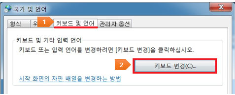

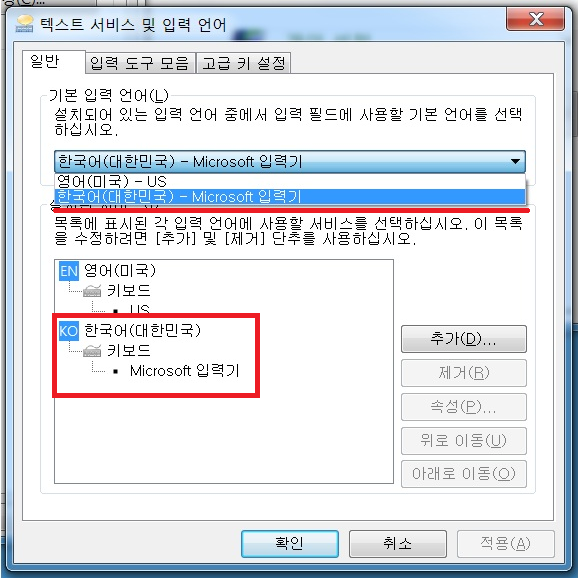

3 . [ 키보드 및 언어]탭에서 [ 키보드 변경( C)…] 항목을 선택합니다.
4 . [ 한국어 ( 대한민국 ) – M icrosoft 입력기 ]항목이 기본 입력 언어로 설정 여부 및,
만약 설정이 안된 경우 [한국어]키보드가 추가되었는지 확인합니다.
한국어 키보드가 없는 경우는 [ 추가]버튼을 선택하여, [ 한국어(대한민국 ) – M icrosoft 입력기]를
추가하여, 기본 입력 언어로 설정을 해주시기 바랍니다.
