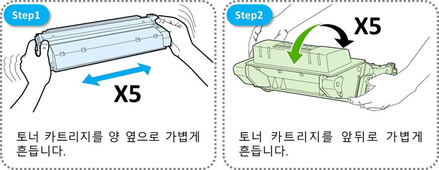

+레이저젯 프린터를 사용하는 경우
1. 토너 잔여량이 부족할 수 있습니다.
- 토너 카트리지의 양쪽을 잡고 가볍게 흔들어서 토너를 고르게 섞어(재분배)줍니다.
2. 잔여량이 부족한 카트리지를 교체합니다.

인쇄할 때 흰색 줄이 생긴다면 다음과 같이 진행합니다.
1. 토너는 물리적 특성으로 인해 잉크보다 유동성이 약합니다. 때문에 토너 잔 여 량이 충분하지 않다면 흰색 줄이 생기거나 부분적으로 흐리게 출력될 수 있습니다.
- 토너 카트리지를 프린터에서 꺼내고 잘 흔들어서 다시 장착합니다.
- 1 페이지라도 정상 출력된다면 토너 카트리지 교체가 필요합니다.
