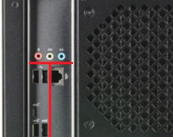

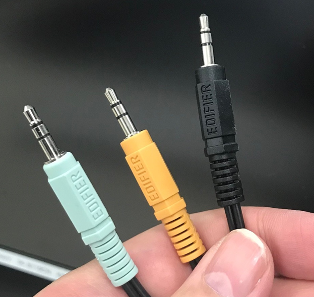

1. PC후면 오디오 포트 및 케이블 구성에 유의하여 5.1스피커를 연결합니다.
PC후면-오디오 포트와 스피커-케이블의 색상이 서로 다릅니다.
[스피커 쪽 연결선: 연두/노랑/검정]
[본체: 분홍/연두/파랑]

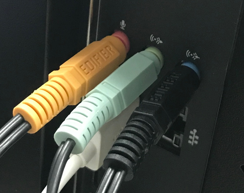

2. 아래처럼 포트 구성에 따라 색상을 맞춰서 연결 합니다.
*PC 후면 포트 구성 정보:
MIC-IN : 센터, 우퍼 출력 (Center/LFE)
LINE-OUT : 전면부 좌, 우측 출력 (Surround L/R)
LINE-IN : 후면부 좌, 우측 출력 (Surround rear L/R)
