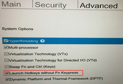

+ XXX G3 시리즈 모델
모델 예: 440 G3, 450 G3, 470 G3, 840 G3,
설정 방법
1. 노트북 전원을 켜면 f10키를 2초 간격으로 입력하여 bios설정 화면으로 진입 합니다.
2 . Advanced à System Options 항목으로 진입 합니다.
3. Launch Hotkeys without FN Keypress 항목을 체크 해제 해주세요.
4. F10 키를 입력하고 “YES”를 선택하여 설정을 저장하고 종료합니다.

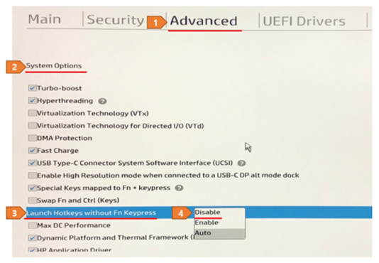

+ XXX G4, G5, G6, ELITEDRAGONFLY 시리즈 모델
모델 예: 450 G5, 450 G5, 470 G4, 840 G5, 850 G6, ELITEDRAGONFLY

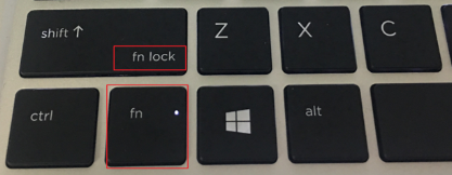

방법1. 키보드 FN키를 통해서 조작하기
키보드 왼쪽 하단에 FN Lock 키가 있는 경우는 “FN + SHIFT(왼쪽)”키를 입력해서
FN LED에 불이 들어오도록 설정 해주시기 바랍니다.
방법2. BIOS에서 설정 진행하기
1. 전원을 켜자마자 F10키를 1초 간격으로 반복적으로 입력합니다.
2. 아래의 순서대로 선택을 하여 설정을 진행합니다.
[ADVANCED]-[System Option] 항목에서 [Launch Hotkeys without Fn Keypress] 항목을
[Disabled] 로 설정합니다. 설정이 완료되면 키보드에서 [F10] 키를 입력하고
[YES] 를 선택하고 종료 합니다.
[주의] 일부 제품은 위의 BIOS에 [Launch Hotkeys without Fn Keypress]항목이 없는 경우도 있습니다.
이런 경우는 [방법1]의 키보드 조작 방법을 통해서 설정을 해주셔야 합니다.

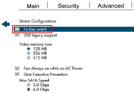

+ XXX G1, G2
모델 예: 840 G1, 450 G1, 850 G2
설정 방법
2. Advanced à Device Configurations 항목으로 진입 합니다.
3. Fn Key switch 항목을 체크 해제 해주세요.
