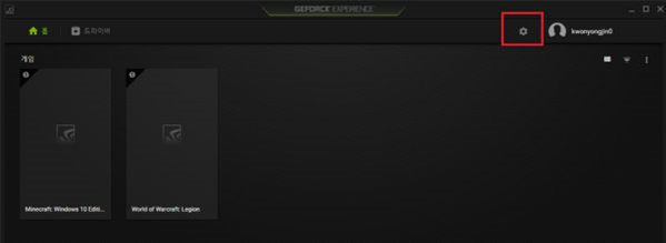

1. 시작 메뉴에서 [Geforce Experience]를 검색하고 실행합니다.
2. 오른쪽 위에 [톱니바퀴]아이콘을 선택합니다.

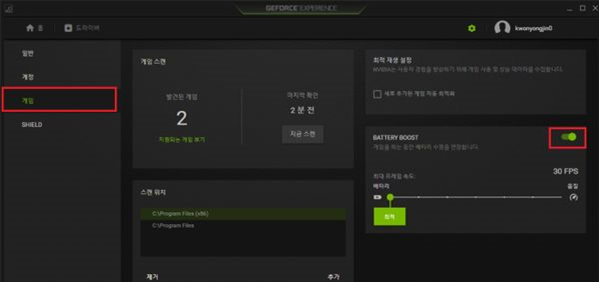

3. [게임]탭을 선택하시고, Battery boost항목을 [비활성화]해주시기 바랍니다.
