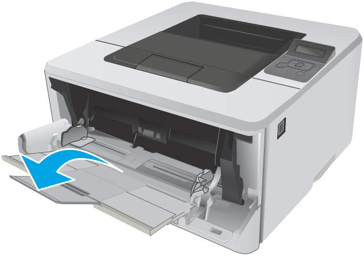

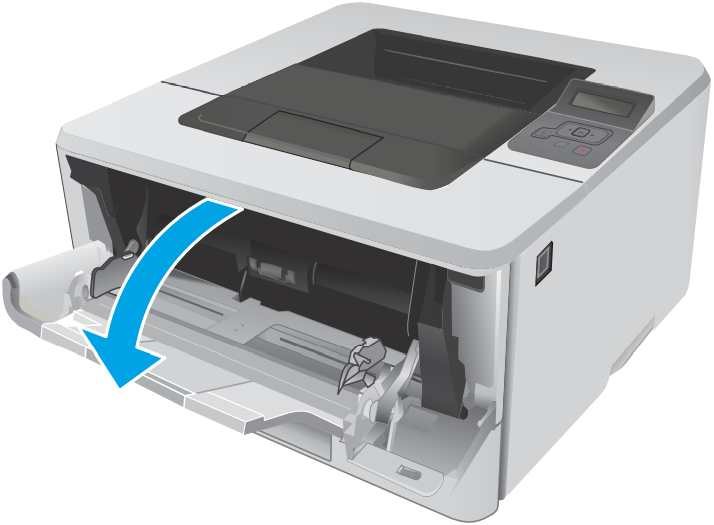

1. 용지함 왼쪽과 오른쪽에 있는 손잡이를 잡고 아래로 당겨 용지함 1을 엽니다.

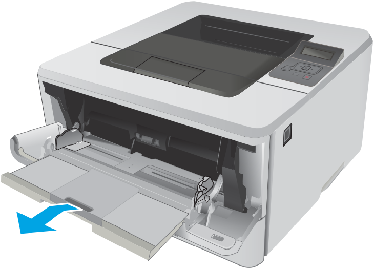

2. 용지함 확장대를 꺼냅니다.
3. 용지 길이가 길 경우 용지함 확장대를 펼쳐 용지를 받칩니다.

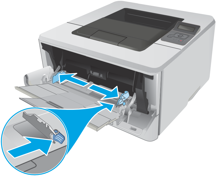

4. 오른쪽 용지 조정대의 탭을 아래로 누른 다음 용지 조정대를 알맞은 크기로 펼칩니다.

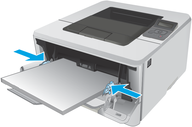

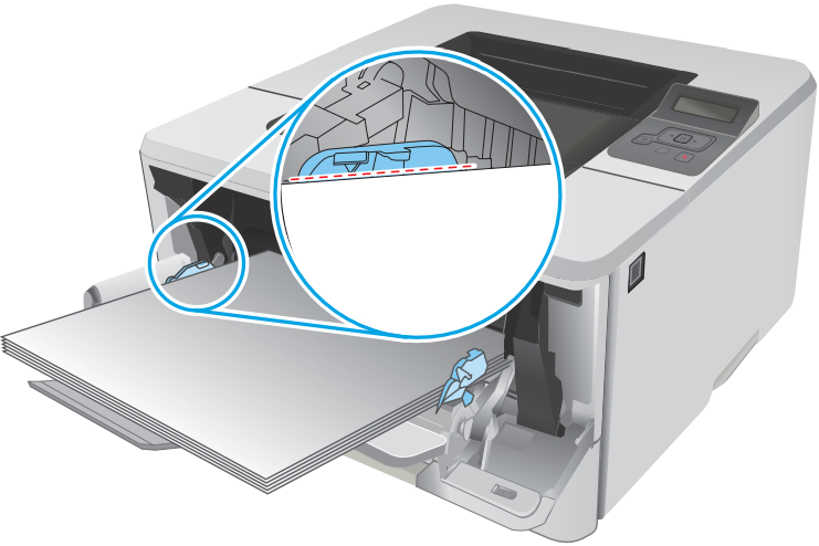

5. 관련 용지를 용지함에 넣습니다. 적재된 용지가 탭 아래에 있으며 최대 높이 표시를 초과하지 않도록 합니다. 용지함의 용지 방향은 용지 크기에 따라 달라질 수 있습니다.
6. 오른쪽 용지 조정대의 탭을 아래로 누른 다음 용지 조정대를 용지에 살짝 닿을 정도로만 조정하여 용지가 구부러지지 않도록 합니다.

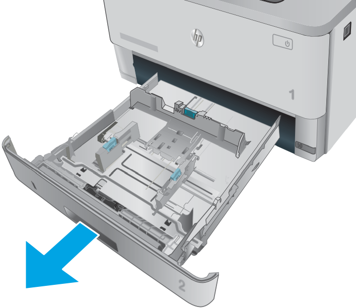

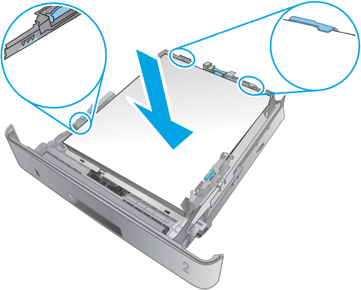

1. 용지함을 빼내고 살짝 위로 들어올려 프린터에서 완전히 분리합니다.
참고: 해당 용지함을 사용 중일 때는 열지 마십시오.

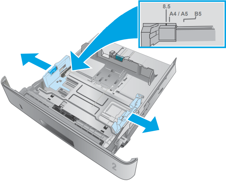

2. 왼쪽 조정대의 조정 걸쇠를 조이고 사용 중인 용지 크기에 맞게끔 조정대를 밀어서 용지 너비 조정대를 조정합니다.
3. 용지 조정대 조정 걸쇠를 조이고 사용 중인 용지 크기에 맞게끔 조정대를 밀어서 용지 길이 조정대를 조정합니다.
4. 용지함에 용지를 넣습니다.

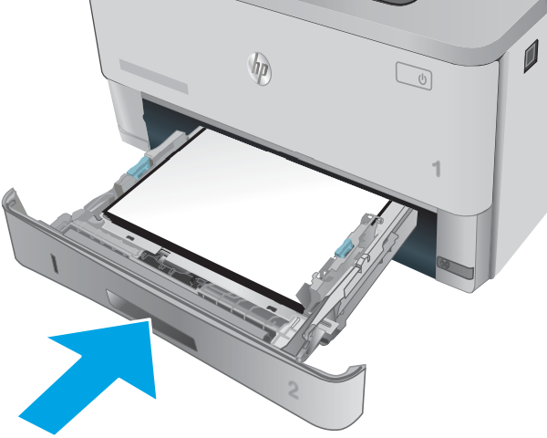

5. 용지함을 프린터에 확실히 끼웁니다.
